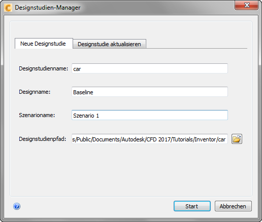

3. Weisen Sie im Designstudien-Manager der Designstudie, dem Design und dem Szenario einen Namen zu.
Schulungsstart
  1. Designstudienname = car
  2. Designname = Baseline
  3. Klicken Sie auf Starten.
Beim Starten von Pro/Engineer wird eine Eingabeaufforderung angezeigt, die über das Ausführen mit Interferenzen informiert. Wählen Sie Ja, um fortzufahren.
