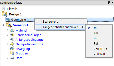

Um die Einheiten für das Design einzustellen, wählen Sie Längeneinheiten.
Anmerkung: Alle Designs in einer Designstudie müssen die gleiche Längeneinheit aufweisen.
Anmerkung: Nach der Ausführung eines Szenarios können die Analyse-Längeneinheiten nicht mehr geändert werden. Wenn die Längeneinheiten geändert werden müssen, muss dies vor dem ersten Start der Simulation erfolgen.

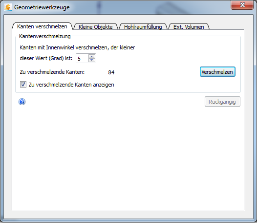

Mit den Geometriewerkzeugen können Sie Geometrie auf der Autodesk® CFD-Benutzeroberfläche erstellen und ändern. Mit den Werkzeugen "Kantenverschmelzung" und "Entfernen kleiner Objekte" können Sie die Komplexität bestimmter geometrischer Features reduzieren und somit die Analysegeschwindigkeit erhöhen. Die Werkzeuge "Hohlraumfüllung" und "Erstellen eines externen Volumens" ermöglichen Ihnen, in der Designstudie Strömungsgeometrie zu erstellen, und zwar unabhängig von der ursprünglichen CAD-Geometrie.
Klicken Sie zum Zugriff auf die Geometriewerkzeuge auf Konfiguration > Konfigurationstasks > Geometriewerkzeuge. Alternativ klicken Sie mit der rechten Maustaste auf den Zweig Geometrie auf der Designstudienleiste, und klicken Sie auf Bearbeiten....
Mit der "Kantenverschmelzung" werden Kanten vereint, die an einem gemeinsamen Eckpunkt in einem Winkel aufeinandertreffen.
Mit der Kantenverschmelzung werden Kanten vereint, die an einem gemeinsamen Eckpunkt in einem Winkel aufeinandertreffen, der unterhalb einer definierten Toleranz liegt. Mit diesem Werkzeug wird die Anzahl von Kanten (besonders von kleinen Kanten) reduziert, was zu einer geringeren Gesamtdichte des Netzes führt und die Analyse beschleunigt.
Der Wendepunkt wird durch den eingeschlossenen Winkel bestimmt, für den im Dialogfeld "Kantenverschmelzung" ein Höchstwert von 15 Grad definiert ist.
Über die Kantenverschmelzung
Kantenverschmelzung
Die Kantenverschmelzung bleibt wirkungslos, wenn an einem Eckpunkt mehr als zwei Kanten zusammentreffen (siehe Abbildung links). Ebenfalls werden keine Kanten verschmolzen, die in einem eingeschlossenen Winkel zusammentreffen, der größer als der angegebene Winkel ist (siehe Abbildung rechts):
