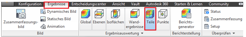

Mithilfe des Dialogfelds Ergebnisteile können Sie Ergebnisse für ausgewählte Teile abrufen. Ergebnisteile können auch als Zusammenfassungsteile bezeichnet und im Entscheidungscenter zur Überprüfung von kritischen Werten verwendet werden.
Schaltfläche Ergebnisteile

  1. Klicken Sie auf Ergebnisse (Registerkarte) > Ergebnistasks (Gruppe) > Teile, um das Dialogfeld Teile zu öffnen.
  2. Wählen Sie die relevanten Teile im Modell aus.
  3. Klicken Sie auf Berechnen, und zwar entweder im Dialogfeld Teile oder im Kontextmenü Teile.
