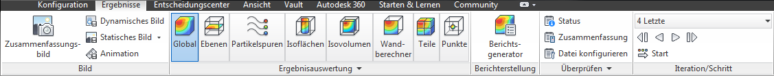

Die Registerkarte Ergebnisse ist in verschiedene Hauptfunktionen unterteilt:
Um auf die Ergebnissauswertung zuzugreifen, während Sie sich in der Modelldefinition befinden, klicken Sie auf die Registerkarte Ergebnisse.

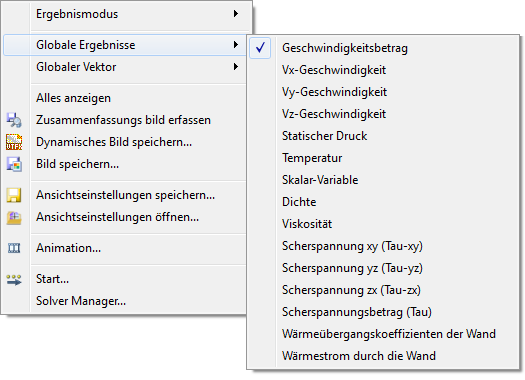

Um die Ergebnisgröße auszuwählen, die auf Modellflächen angezeigt werden soll, klicken Sie mit der rechten Maustaste und wählen Sie Globale Ergebnisse:

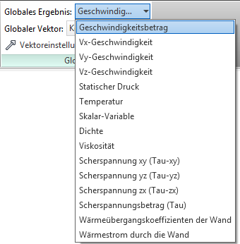

Alternativ treffen Sie im Menü Globale Ergebnisse in der kontextabhängigen Gruppe Global eine Auswahl:
Das globale Ergebnis wird in der Grafikfenster-Legende dargestellt. Durch Ändern der Einheiten der Legende werden die Ausgabeeinheiten beim Abtasten geändert.

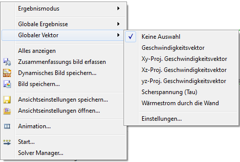

Um Vektoren auf allen Fluidflächen (Einlässen, Auslässen und internen Flächen zwischen Fluidbereichen) anzuzeigen, klicken Sie mit der rechten Maustaste und wählen Sie Globaler Vektor. Wählen Sie die gewünschte Größe aus der angezeigten Menüliste aus.
Über das Dialogfeld Einstellungen… können Sie die Vektorattribute, z. B. Länge und Pfeilkopfgröße, einstellen.
Alternativ treffen Sie im Menü Globaler Vektor in der kontextabhängigen Gruppe Global eine Auswahl.

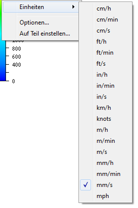

So ändern Sie die angezeigten Einheiten:

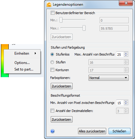

Klicken Sie mit der rechten Maustaste auf die Legende, und wählen Sie Einheiten.
So ändern Sie die Legendendarstellung:
Klicken Sie mit der rechten Maustaste auf die Legende, und wählen Sie Optionen.
So ändern Sie den Bereich:
Stufen und Farbgebung:
Beschriftungsabstand und -format:
Beschriftungen werden automatisch hinzugefügt oder entfernt, um einen optimalen Abstand zu gewährleisten und um zu verhindern, dass es zu eng wird.
Bearbeiten Sie zum Ändern der maximalen Anzahl von Stufenlos-Beschriftungen die Einstellung Max. Anzahl von Beschriftungen.
Um die maximale Anzahl der Beschriftungen mit getrennten Abstufungen anzupassen, ändern Sie den Wert neben Ebenen.
Ändern Sie den vertikalen Abstand zwischen Beschriftungen, indem Sie den Wert Min. Anzahl von Pixel zwischen Beschriftungen anpassen. Die Anzahl der Beschriftungen wird an diesen Wert angepasst.
Vertikaler Abstand der Legende:
Um die maximale Anzahl von Legenden anzupassen, die angezeigt werden können, klicken Sie auf Ansicht > Darstellung > Legende und ändern den Wert im Drehfeld:

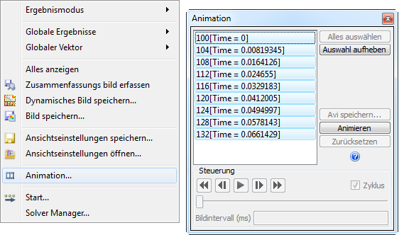

Die Ergebnisse von transienten Analysen können anschaulich visualisiert werden, indem Ergebnisse bei bestimmten Zeitschritten gespeichert und animiert werden, um zu sehen, wie sie sich im Laufe der Zeit verändern.
Klicken Sie alternativ auf Ergebnisse(Registerkarte) > Bild (Gruppe) > Animation, um das Dialogfeld Animation zu öffnen.
Verwenden Sie das Dialogfeld Animation, um gespeicherte Iterationen oder Zeitschritte zu animieren.
So öffnen Sie das Dialogfeld Animation:
So animieren Sie Ergebnissätze:
So speichern Sie eine Animation:
