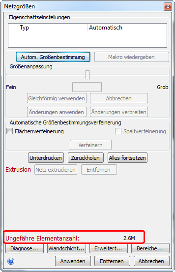

8. Um zu bestimmen, ob das Netz geändert werden muss, bewerten Sie die Ungefähre Elementanzahl. Klicken Sie mit der rechten Maustaste außerhalb des Modells, und wählen Sie Bearbeiten.... Notieren Sie sich die Elementanzahl.
Elementanzahl
Anmerkung: Die zu sehende Elementanzahl kann unterschiedlich sein. Ursache dafür sind leichte Abweichungen im Modell, die vom Ursprungs-CAD-System verursacht werden.
Anmerkung: Für jeweils eine Million Elemente werden ca. 2 GB RAM benötigt.

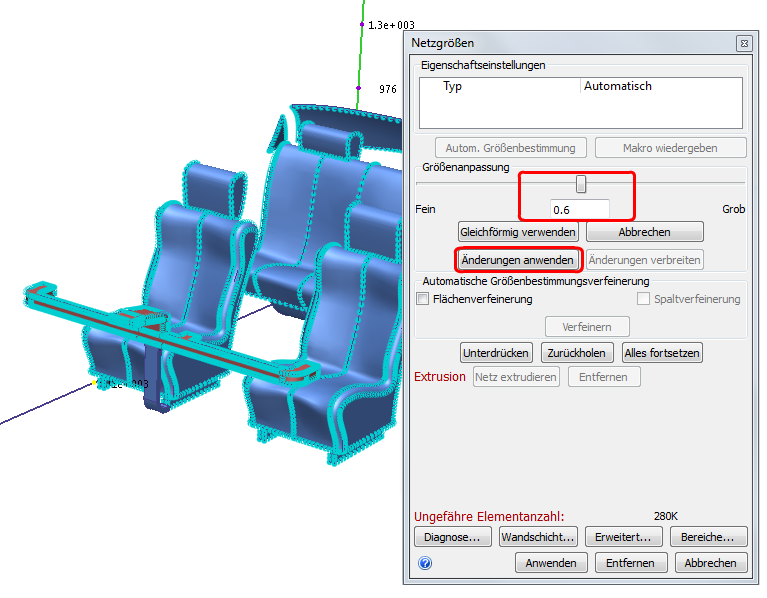

10. Wählen Sie die beiden Luftvolumen in den Kanälen aus. Ziehen Sie im Dialogfeld Netzgrößen den Schieberegler Größenanpassung auf ca. 0.6. Klicken Sie auf Änderungen anwenden.
Größe anpassen

12. Wählen Sie den Fahrgastraum-Luftteil aus. Ziehen Sie im Dialogfeld "Netzgrößen" den Schieberegler "Größenanpassung" auf circa 2 (oder geben Sie 2 in das Feld ein und drücken Sie die Eingabetaste). Klicken Sie auf Änderungen anwenden.
angepasste Größe

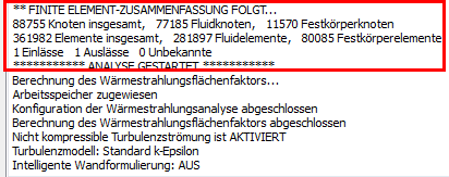

16. Scrollen Sie in der Ausgabeleiste nach oben, um die endgültige Elementanzahl anzuzeigen.
Netzansicht 1
Netzansicht 2
Endgültige Netzanzahl
