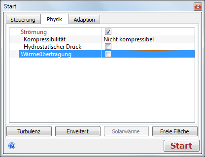

Definieren Sie Bedingungen und Lösungsparameter auf der Registerkarte Physikalische Eigenschaften
Die Vorgabeeinstellungen definieren eine nicht komprimierbare, turbulente Strömungsanalyse, die keine Wärmeübertragung beinhaltet. Die Parameter sind alle technisch und sind im Folgenden aufgeführt:
Starten Sie die Analyse, indem Sie auf die Schaltfläche Start klicken.

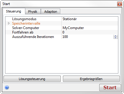

Legen Sie auf der Registerkarte Steuerung fest, wie die Analyse ausgeführt wird
- Stellen Sie den Lösungsmodus auf Stationär oder Transient ein.
- Wenn Transient gewählt wurde, stellen Sie die Transientparameter (Zeitschrittgröße usw.) ein
- Legen Sie die Speicherintervalle für Ergebnisdaten fest
- Wählen Sie den Solver-Computer aus (die Vorgabe ist der lokale Computer).
- Wenn Sie eine Analyse wiederaufnehmen, stellen Sie die Iteration oder den Zeitschritt auf Fortfahren ab ein.
- Geben Sie die Anzahl der Auszuführenden Iterationen (oder die "Auszuführenden Zeitschritte") ein.
- Optional: Wählen Sie weitere Ergebnisgrößen.
- Starten Sie die Analyse, indem Sie auf die Schaltfläche Start klicken.
Anmerkung: 100 Iterationen sind normalerweise ausreichend für die Konvergenz in den meisten Analysen. In manchen Fällen können mehr Iterationen erforderlich sein. Die Konvergenzbewertung wird in Kapitel 12 behandelt.
