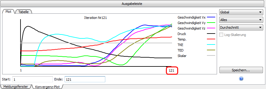

1. Klicken Sie in der Ausgabeleiste auf die Registerkarte Konvergenz-Plot.
Konvergenz-Plot
Anmerkung: Da die Option "Autom. erzwungene Konvektion" aktiviert wurde, wurde zuerst nur die Strömung analysiert, und zwar unter Verwendung der angegebenen Iterationsanzahl von 100. Dann folgten maximal 250 Iterationen zur Analyse der Wärmeübertragung.
2. Um festzustellen, ob eine thermische Konvergenz erreicht wurde, überprüfen Sie die Anzahl der Iterationen. Wenn die Anzahl unter 350 (der Summe aus angegebener Iterationsanzahl für die Strömung und maximaler Iterationsanzahl für die Wärmeübertragung) liegt, wurde thermische Konvergenz erreicht und die Analyse automatisch beendet.
Anmerkung: Die Gesamtanzahl von Iterationen, die vor der automatischen Beendigung ausgeführt wurde, kann von dem Wert in der obigen Abbildung leicht abweichen. Dies kann auf kleine Unterschiede zwischen den einzelnen CAD-Modellen zurückgeführt werden.

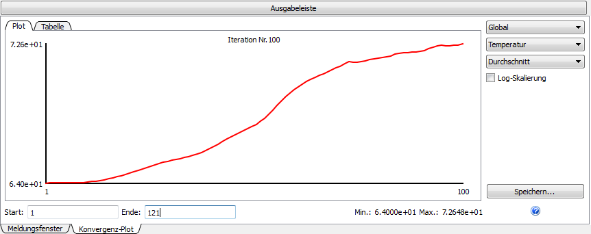

3. Um den Temperatur-Konvergenz-Plot anzuzeigen, wählen Sie Temperatur aus dem Ergebnismenü:
Temperatur-Plot
Anmerkung: Da die Option "Autom. erzwungene Konvektion" aktiviert wurde, wurde nur die Strömung im ersten Teil der Analyse berechnet. Nachdem bei der Strömungsberechnung die vorgegebene Anzahl der Iterationen von 100 erreicht wurde, wurde die Berechnung beendet. Anschließend wurde die Wärmeübertragung berechnet. Daher ist die Temperaturkurve bei den ersten 100 Iterationen im obigen Plot flach.

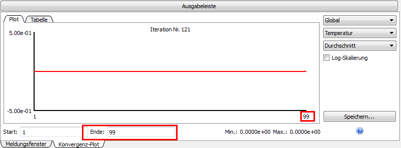

4. Um festzustellen, ob für die Strömungslösung vor Iteration 100 die Konvergenz erreicht wurde, überprüfen Sie, ob bei der Temperatur vor Iteration 100 Abweichungen aufgetreten sind. Ändern Sie den Wert in Feld "Ende:" auf 99 und drücken Sie die Eingabetaste.
Strömungsdarstellung
Anmerkung: Wenn die Temperatur sich bereits vor Iteration 100 geändert hätte, wüssten Sie, dass bei der Strömungsberechnung vor Iteration 100 die Konvergenz erreicht wurde. In diesem Fall trat eine solche Temperaturänderung aber nicht auf.

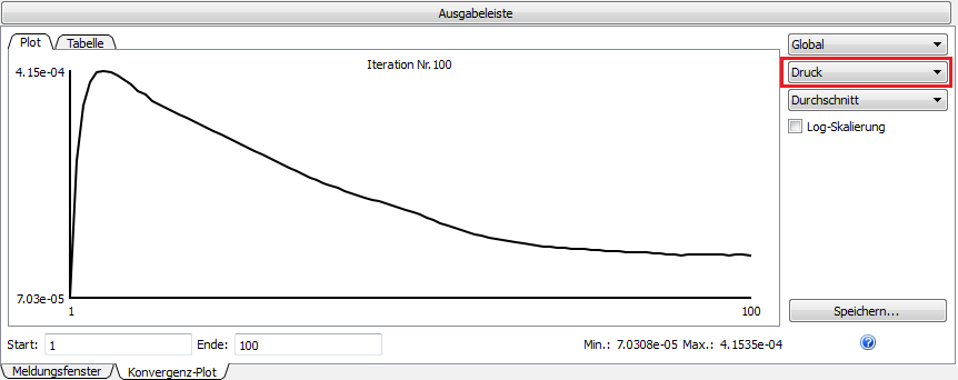

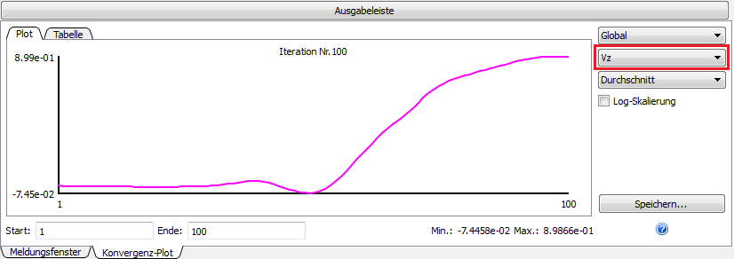

5. Um die Stabilität des Strömungslösungswerts zu ermitteln, überprüfen Sie den Druck und die Geschwindigkeit in z-Richtung (primäre Strömungsrichtung), indem Sie Druck und dann Vz aus dem Ergebnismenü wählen.
Druckdarstellung
Geschwindigkeitsdarstellung
Schlussfolgerung: Die Druckfluktuationen und Abweichungen der primären Strömung sind minimal, sodass die Strömungskonvergenz zur Untersuchung der Trends ausreicht.
