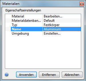

Öffnen Sie das Schnellbearbeitungs-Dialogfeld Materialien auf EINE der folgenden Arten:
Werkzeugkasten bearbeiten
Material bearbeiten
Geben Sie im Schnellbearbeitungs-Dialogfeld Material Typ = Festkörper ein.
Name = Aluminum
Klicken Sie auf Anwenden.
