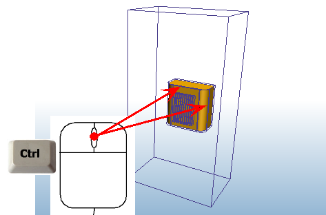

Blenden Sie das Gehäuse und das interne Luftteil aus.
Verkleidung ausblenden:

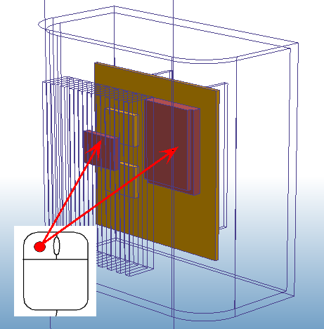

Wählen Sie das Empfangsgerät und den oberen Chip aus.
Empfangsgerät auswählen
