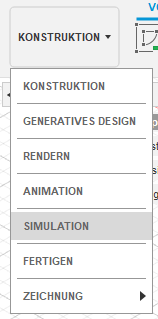

Schritt 3: Zugang zum Arbeitsbereich Vereinfachen
Der Arbeitsbereich Vereinfachen in Fusion 360 ist ein Unterarbeitsbereich des Arbeitsbereichs Simulation.
  1. Wählen Sie im Dropdown-Menü Arbeitsbereich Simulation aus.
