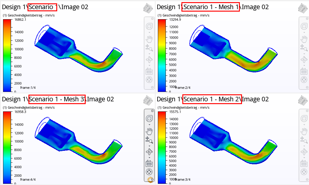

In diesem Schritt führen Sie keine Animationen zwischen Szenarien durch, sondern verwenden mehrere Ansichtsfenster, um die Geschwindigkeitsfelder nebeneinander zu vergleichen.
Klicken Sie auf Bild 2 unter Design Review Center, um das Zusammenfassungsbild für die Geschwindigkeit anzuzeigen:

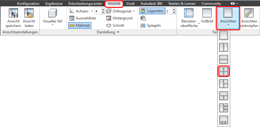

Um vier Ansichtsfenster anzuzeigen, klicken Sie auf Ansichtsfenster auf der Registerkarte Ansicht und wählen vier:
Vergrößern Sie das Modell und richten Sie es so aus, dass Sie die Auswirkungen auf die Ergebnisse deutlich erkennen können. Klicken Sie auf jedes Ansichtsfenster und verwenden Sie den Schieberegler im Designprüfungscenter, um das Szenario wie abgebildet anzuzeigen:
