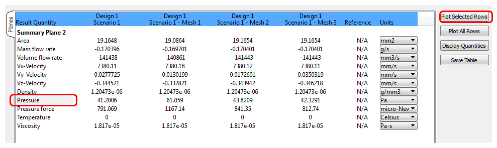

Die Auslassdurchflüsse der beiden Designs werden mithilfe der Funktion "Kritische Werte" des Entscheidungscenters miteinander verglichen.

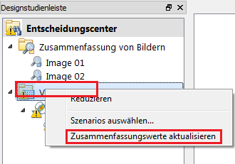

Klicken Sie im Entscheidungscenter mit der rechten Maustaste auf Vergleichswerte und klicken Sie auf Zusammenfassungswerte aktualisieren.
Anmerkung: Zeigen Sie die Zusammenfassungsebenendaten auf der Registerkarte Ebenen des Entscheidungscenters an.
Kritische Werte

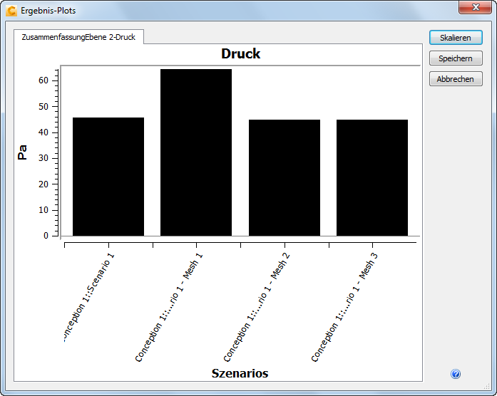

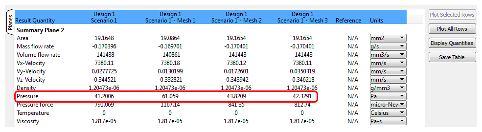

Um den Druck aus den vier Netzen zu plotten, klicken Sie auf Druck und danach auf die Schaltfläche Ausgewählte Zeilen plotten:
Druckwerte
Druckdarstellung
Anmerkung: Beachten Sie, wie der Druckverlust stetig mit jeder Netzverfeinerung abnimmt. Der Unterschied zwischen Schritt 3 und dem endgültigen Netz ist viel kleiner als zwischen den Schritten 1 und 2. Dies zeigt deutlich, dass sich der Druckverlust mit jeder Netzverfeinerung weniger verändert, was zu einer netzunabhängigen Lösung führt.
