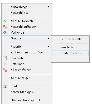

Klicken Sie mit der rechten Maustaste in das Grafikfenster, und wählen Sie Gruppe. Wählen Sie die Gruppe medium chips aus.
