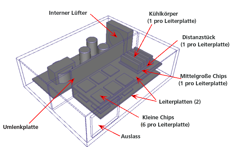

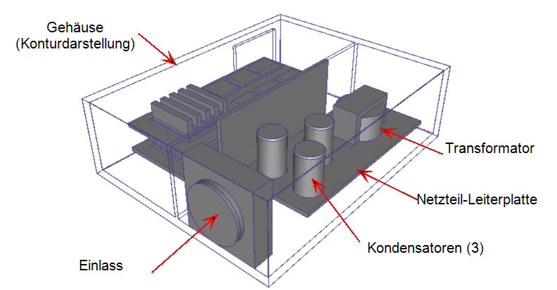

In diesem Lernprogramm simulieren Sie den Fluss und die Wärmeübertragung in einem Elektronikgehäuse. Dieses System enthält mehrere Komponenten. Sie erstellen ein Modell mit Materialgerätemodellen von Autodesk® CFD, z. B. kompakten thermischen Modellen, internen Lüftern und verteilten Widerständen (poröse Medien).
Der Volumenkörper wurde in einem CAD-System erstellt. Sie erstellen das Luftvolumen mit dem Geometriewerkzeug Hohlraumfüllung in Autodesk® CFD.
Sie verwenden Gruppen, um den Vorgang des Zuordnens von Einstellungen zu mehreren Bauteilen zu vereinfachen.
