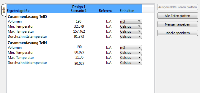

In diesem Schritt wird der Volumenstrom am aktuellen Betriebspunkt ermittelt. Hierzu werden Zusammenfassungsebenen und der Abschnitt Kritische Werte im Entscheidungscenter herangezogen.

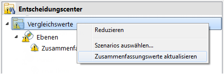

Um mit dem Ergebnisvergleich zu beginnen, klicken Sie auf die Registerkarte Entscheidungscenter:
Klicken Sie im Entscheidungscenter mit der rechten Maustaste auf Vergleichswerte und klicken Sie auf Zusammenfassungswerte aktualisieren.
