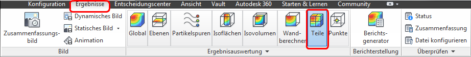

Anhand der Ergebnisteile kann die Temperatur einer Komponente schnell ermittelt werden. In diesem Schritt werden die Temperaturwerte der drei Chips und des Empfangsgeräts ermittelt.
Klicken Sie auf der Registerkarte Ergebnisse auf Teile:
