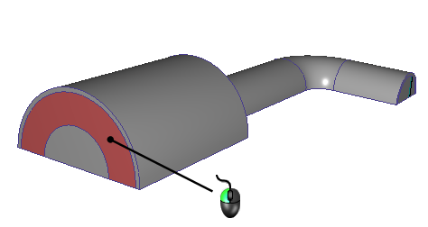

Zuweisen der Randbedingung Auslassdruck
Wählen Sie den Auslass aus.
Auslass auswählen
Öffnen Sie das Schnellbearbeitungs-Dialogfeld Randbedingungen mit EINER der folgenden Möglichkeiten:
Symbol Bearbeiten
Druck bearbeiten
Typ = Druck
Einheit = Pa; Druck = 0
Druck festlegen
Klicken Sie auf Anwenden.
