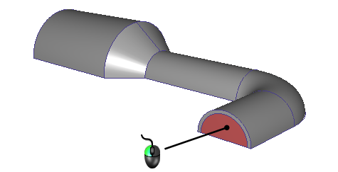

Wählen Sie den Einlass aus.
Einlass wählen

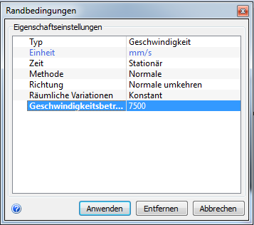

Öffnen Sie das Schnellbearbeitungs-Dialogfeld Randbedingungen mit EINER der folgenden Möglichkeiten:
Symbol Bearbeiten
Randbedingungen bearbeiten
Typ = Geschwindigkeit
Einheiten = mm/s
Geschwindigkeitsbetrag = 7500
Geschwindigkeit festlegen
Klicken Sie auf Anwenden.
