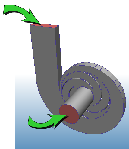

Zuweisen von Randbedingungen
Klicken Sie auf Randbedingungen auf der Registerkarte Konfiguration:
Wählen Sie den Einlass aus.
Wählen Sie den Auslass aus.
Öffnen Sie das Schnellbearbeitungs-Dialogfeld Randbedingungen mit EINER der folgenden Möglichkeiten:
Typ = Druck
Einheit = Pa; Druck = 0
Klicken Sie auf Anwenden.
