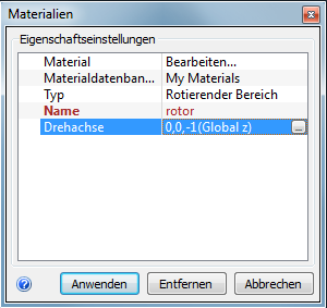

Öffnen Sie das Schnellbearbeitungs-Dialogfeld Materialien auf EINE der folgenden Arten:
Materialdatenbank-Name = Eigene Materialien
Typ = Rotierender Bereich
Name = Rotor
Klicken Sie in der Zeile "Drehachse" auf die Schaltfläche ....
Klicken Sie auf z und die Schaltfläche -/+.
Klicken Sie auf Anwenden.
