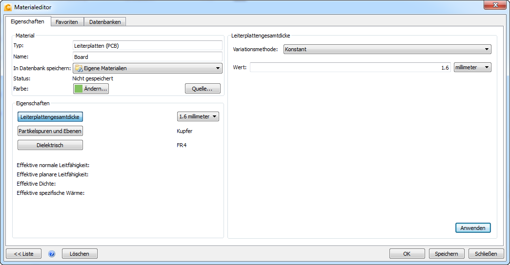

Klicken Sie zum Öffnen des Schnellbearbeitungs-Dialogfelds auf Bearbeiten im Kontextmenü Materialien:
Material bearbeiten
Ändern Sie den Typ auf Leiterplatten (PCB).
Klicken Sie in der Zeile Material auf Bearbeiten....
Geben Sie den Namen Board in das Feld Name ein.
Wählen Sie Eigene Materialien aus dem Menü In Datenbank speichern.
Klicken Sie auf die Schaltfläche Leiterplattengesamtdicke.
Wert = 1,6; Einheit = Millimeter
Leiterplattendicke
Klicken Sie auf Anwenden.

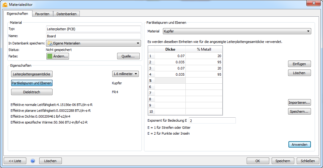

Klicken Sie auf die Schaltfläche Partikelspuren und Ebenen.
Material = Kupfer
Layer 1: Stärke = 0.07; %metal= 20
Layer 2: Stärke = 0.035; %metal = 95
Layer 3: Stärke = 0.07; %metal = 20
Layer 4: Stärke = 0.035; %metal = 95
Löschen Sie alle Datenpunkte in den Zeilen nach Layer 4.
Exponent für Bedeckung = 2
Material-Editor
