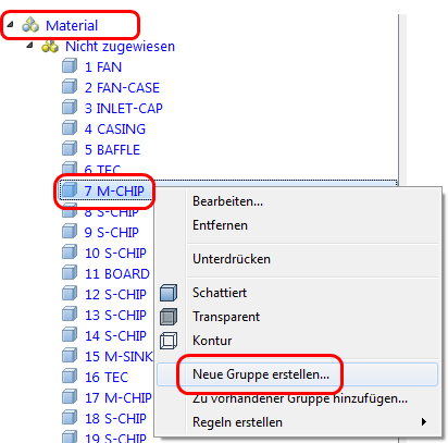

Erweitern Sie in der Designstudienleiste den Zweig Material. Klicken Sie mit der rechten Maustaste auf eines der Teile mit der Bezeichnung M-Chip, und wählen Sie Neue Gruppe erstellen.
Geben Sie im Dialogfeld Zu Gruppe hinzufügen als Gruppenname medium chips ein. Behalten Sie für den Typ die Option Geometrisch bei.
Klicken Sie auf OK.

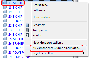

Klicken Sie mit der rechten Maustaste auf das andere M-Chip-Teil in der Liste, und wählen Sie Zu vorhandener Gruppe hinzufügen.
Wählen Sie die Gruppe medium chips aus.
Klicken Sie auf OK.
