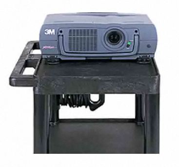

Projektor auf einem Tisch

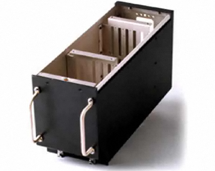

An der Basis montierte ATR-Box

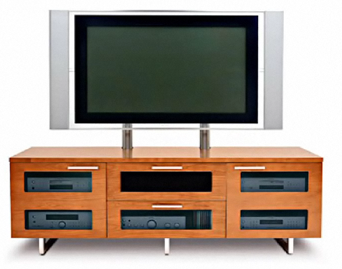

Fernsehgerät oder Monitor auf einem Tisch oder Ständer

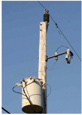

Von einer Stromleitung oder einem Masten abgehängtes Telekommunikationsmodul oder Transformator

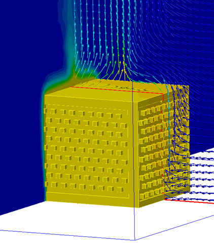

Ergebnisextraktion
Strömungsverteilung
Komponententemperaturen

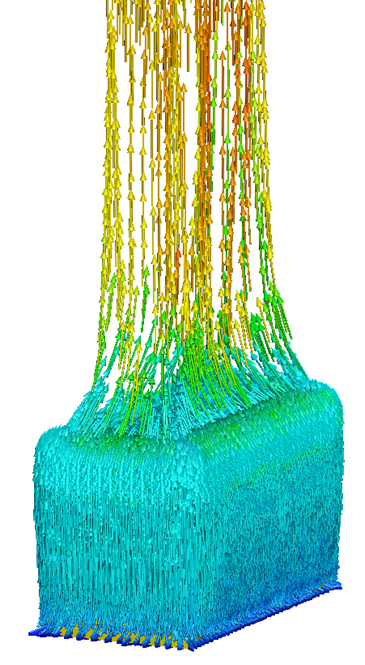

Luft- und Wandmontage
Im Idealfall sollte die Strömung durch die untere Fläche des Bereichs eintreten, das Gerät umströmen und in einer Fahne beschleunigen, wie dies links abgebildet ist. Die Strömung sollte nicht von der oberen Öffnung eintreten, wie dies rechts abgebildet ist:

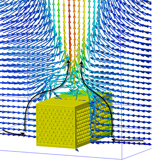

Tischmontage
Im Idealfall sollte die Strömung von den Seiten der Öffnung eintreten und durch die Mitte (durch Bildung einer Fahne vom Gerät weg) austreten, wie dies links gezeigt wird. Die Strömung sollte nicht nur an einer Seite eintreten und in der Nähe der anderen Seite austreten, wie dies rechts gezeigt wird:
Wenn die Strömung an einer Seite eintritt und an der anderen austritt, wird empfohlen, das Netz über der Lampe zu verfeinern. Eine zweckmäßige Methode ist, einen Netzverfeinerungsbereich direkt über dem Gerät zu erstellen. Die Strömungsgradienten werden genauer berechnet, indem das Netz in diesem Bereich fokussiert wird.
