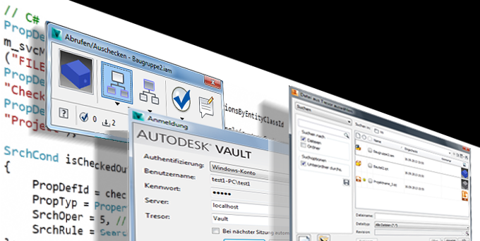

Vault Developer Framework (VDF)
Das Vault Developer Framework (VDF) ist ein der vorhandenen API übergeordnetes Framework.
Das VDF bietet:
Die Zielsetzung von VDF liegt in der Bereitstellung erweiterbarer, schlanker Datenverwaltungskomponenten, mit denen Sie schnell neue Zusatzmodule und Client-Anwendungen erstellen können. Darüber hinaus profitieren dank des VDF vorhandene Zusatzmodule von beständig weiterentwickelten Funktionen und Verbesserungen.
