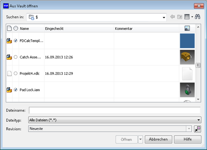

Dialogfeld Objekt aus Tresor auswählen
Ermöglicht Benutzern, den Tresor zu durchsuchen und ein Objekt für ein Ereignis auszuwählen.
Vault Browser-Steuerelement
Zeigt detaillierte Informationen zu Dateien, Ordnern, Elementen und weiteren im Tresor gespeicherten Objekten an.

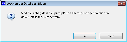

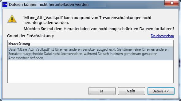

Dialogfeld Einschränkung
Zeigt die Einschränkungen für den Benutzer in einem einheitlichen Dialogfeld an, wenn ein Vorgang nicht abgeschlossen werden kann.

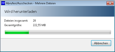

Fortschrittsdialogfeld
Bietet eine Standard-GUI für ein Fortschrittsdialogfeld. Das Dialogfeld unterstützt eine Kopfzeile, eine Fortschrittsanzeige und eine unbegrenzte Anzahl von Zeilen mit Eigenschaften und/oder Statustext.
