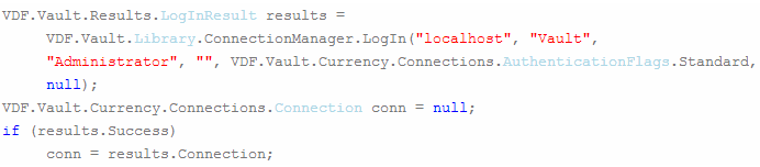

Bei der nicht grafisch orientierten Anmeldung stellt die Client-Anwendung die Anmeldedaten ohne Benutzerabfrage direkt für VDF bereit. Die nicht grafisch orientierte Anmeldung erfolgt über die Methode VDF.Vault.Library.ConnectionManager.Login(). Weitere Informationen zu beiden Anmeldemethoden und deren Einstellungen bzw. Parametern finden Sie in der Dokumentation zum SDK. Sobald Sie über eine VDF-Verbindung verfügen, können die Client-Anwendungen diese verwenden, um über Services wie den Dateimanager mit dem Vault-Server zu interagieren, oder indem sie das Verbindungsobjekt Bibliotheksmethoden zur Verfügung stellen, die eine Verbindung benötigen.

Mit VDF-Anmeldung (C#):
