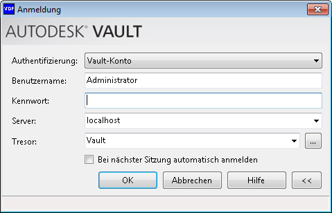

VDF bietet verschiedene Mechanismen für die Anmeldung bei einem Tresor. Die Anmeldung kann über eine grafisch orientierte Benutzeroberfläche (GUI) oder programmatisch ohne GUI erfolgen.
Funktionen der Anmeldeoberfläche
Die Anmeldeoberfläche bietet verschiedene Funktionen für die Anmeldung bei einem Tresor.
Automatische Anmeldung
Die Benutzeroberfläche kann für eine automatische Anmeldung konfiguriert werden. Hierfür speichert sie die Anmeldedaten des Benutzers, um ihn bei der nächsten Ausführung der Anwendung automatisch anzumelden.
Speicherung
Die Benutzeroberfläche speichert die bei der letzten Anmeldung verwendeten Angaben zu Benutzername, Server und Tresor. Außerdem führt sie ein Verlaufsprotokoll über die letzten verwendeten Server und Tresore.
Angepasste anonyme Anmeldung
Die Beschriftungen für die anonyme Anmeldung können so konfiguriert werden, dass die Anzeige der Host-Anwendung angepasst wird. Beispielsweise kann der Text in "Anmeldung beim Inhaltscenter" geändert werden.

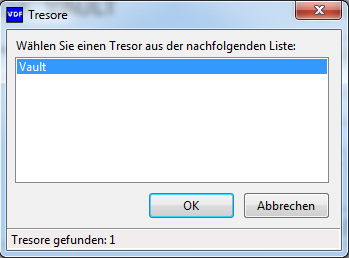

Durchsuchen von Tresoren
Im Anmeldedialogfeld kann der Benutzer einen Tresor aus einer Liste der Tresore auswählen, die auf einem bestimmten Server verfügbar sind.

Mehrere Anmeldungsarten
  • Standard. Eine Tresorverbindung über einen Benutzernamen und ein Kennwort.
  • Windows-Authentifizierung
  • Anonym
  • Schreibgeschützt
  • Nur Server Eine Verbindung, bei der sich ein Benutzer bei einem Server, aber nicht bei einem bestimmten Tresor anmeldet.
