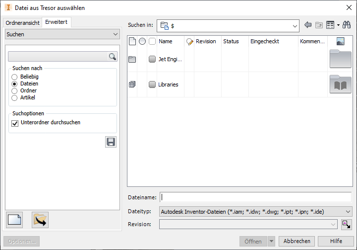

Im Dialogfeld Datei aus Tresor auswählen können Sie eine Datei wählen, die im Tresor geöffnet werden soll, damit Sie sie bearbeiten oder im aktuellen Projekt platzieren können.
Anmerkung: Das Dialogfeld Datei aus Tresor auswählen wird mit dem letzten Pfad geöffnet, auf den in der aktiven Projektdatei während der aktuellen Autodesk Inventor-Sitzung zugegriffen wurde.

Funktionen im Dialogfeld Datei aus Tresor auswählen
Informieren Sie sich über die Funktionen im Dialogfeld Datei aus Tresor auswählen, damit Sie Ihren Konstruktionsprozess verbessern können.
- Wählen Sie die Registerkarte Ordneransicht, um die Ordnerliste anzuzeigen.
- Wählen Sie die Registerkarte Erweitert, um eine Schnellsuche nach Dateien und Ordnern durchzuführen.
- Dropdown-Menü Suchen/Eigene gespeicherte Suchvorgänge/Eigene Verknüpfungen
- Wechselt zwischen der Suche in einem Tresor, den in Autodesk Vault erstellten Verknüpfungen und den im Dialogfeld Suchen erstellten gespeicherten Suchvorgängen, um Sie beim schnellen Auffinden der benötigten Datei zu unterstützen.
Anmerkung: Verknüpfungen können entweder hier oder in Autodesk Vault verwaltet werden.
- Suchen in
- Wählen Sie einen Pfad im aktuellen Tresor oder einen Suchordner aus.
- Ansicht
- Wählen Sie aus, ob Dateien mit Details, als Liste oder als kleine, mittlere oder große Symbole angezeigt werden.
- Suchen
- Zeigt das Dialogfeld Suchen an, in dem Sie die Suche nach Dateien im Tresor weiter anpassen können.
- Dateiname
- Gibt die zu öffnende Datei an. Geben Sie einen Dateinamen ein, oder wählen Sie eine Datei aus der Liste aus.
- Dateityp
- Filtert die Dateiliste, damit nur Dateien des angegebenen Typs angezeigt werden. Klicken Sie auf den Pfeil, um die Liste anzuzeigen, und wählen Sie dann einen Dateityp aus.
- Revision
- Zeigt die Revision der ausgewählten Datei. Durch Klicken auf den Abwärtspfeil neben dem Feld werden alle Revisionen und entsprechenden Status für die ausgewählte Datei angezeigt.
- Vorzug für freigegebene Dateiversionen
und Vorzug f. nicht freig. Dateivers.
- Schaltet um zwischen der vorgegebenen Auswahl der freigegebenen Version der aktuellen Revision oder dem Abrufen der aktuellen Version der Revision der Datei.
- Optionen
Öffnet, falls verfügbar, das Dialogfeld Datei öffnen - Optionen. Der Typ der Datei, die geöffnet oder platziert wird, legt die verfügbaren Optionen fest. Sie können beispielsweise den Modellzustand angeben, der beim Öffnen oder Platzieren eines Autodesk Inventor-Bauteils oder einer -Baugruppe geladen werden soll.
Anmerkung: Vorgabemäßig wird die Datei mit dem letzten aktiven Modellzustand geöffnet. Bearbeiten Sie die Darstellungseinstellungen der Inventor-Anwendungsoptionen, um die Vorgabeoption zum Öffnen von Dateien festzulegen.
Darüber hinaus können Sie angeben, ob Aktualisierungen beim Öffnen einer IDW-Datei aufgeschoben werden sollen oder ob Sie die Baugruppe im Expressmodus öffnen möchten. Wählen Sie die Option Aufschieben, um eine Zeichnung zu öffnen, ohne die referenzierten Dateien zu suchen oder aufzulösen.
Anmerkung: Wenn Sie im Dialogfeld Datei öffnen - Optionen die Option Vollständig wählen und das Kontrollkästchen Nicht auflösbare Referenzen übergehen aktivieren, verhält sich die Zeichnung so, als wäre sie ohne jegliche Dateireferenzen geöffnet worden. Bearbeitungen können vorgenommen und gespeichert werden. In diesem Status hinzugefügte Kommentare werden beim nächsten Öffnen, bei dem die Referenzen verfügbar sind, fixiert.
