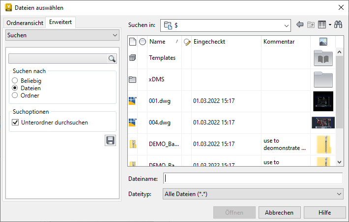

Im Dialogfeld Datei auswählen können Sie eine Datei aus dem Tresor viel einfacher auswählen, indem Sie die erweiterte Suche, Verknüpfungen und gespeicherte Suchvorgänge verwenden. Das Dialogfeld Datei wählen steht in verschiedenen Arbeitsabläufen in Vault Client zur Verfügung (Copy Design, Anhänge, Bereinigen, Umbenennen, Ersetzen, Artikel, Plot-Manager usw.). Es wird außerdem zur Bearbeitung in CAD (Inventor, AutoCAD) geöffnet.
Informieren Sie sich über die Funktionen im Dialogfeld Datei wählen, damit Sie Ihren Konstruktionsprozess verbessern können.
Suchen/Eigene gespeicherte Suchvorgänge/Eigene Verknüpfungen
Suchen in
Wählen Sie einen Pfad im aktuellen Tresor oder einen Suchordner aus.
Ansicht
Wählen Sie aus, ob Dateien mit Details, als Liste oder als kleine, mittlere oder große Symbole angezeigt werden.
Suchen
Zeigt das Dialogfeld Suchen an, in dem Sie die Suche nach Dateien im Tresor weiter anpassen können.
Dateiname
Gibt die zu öffnende Datei an. Geben Sie einen Dateinamen ein, oder wählen Sie eine Datei aus der Dateiliste aus.
Dateityp
Filtert die Dateiliste, damit nur Dateien des angegebenen Typs angezeigt werden. Klicken Sie auf den Pfeil, um die Liste anzuzeigen, und wählen Sie dann einen Dateityp aus.
