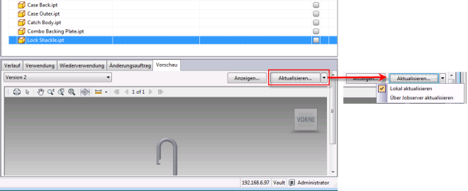

Übermitteln eines einzelnen Auftrags aus Vault Client
Senden eines Jobs zur Verarbeitung mit dem Vault Client an den Job-Server.
  1. Wählen Sie eine Datei aus, und klicken Sie auf den Pfeil neben der Schaltfläche Aktualisieren.
  2. Wählen Sie in dem angezeigten Menü die Option Über Jobserver aktualisieren.
  3. Klicken Sie auf die Schaltfläche Aktualisieren.
Anmerkung: Diese Einstellung bleibt erhalten, sodass jedes Mal, wenn Sie auf die Schaltfläche Aktualisieren klicken, die Visualisierungsdatei über den Job-Server erstellt wird.
