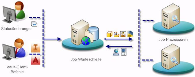

Komponenten des Job-Servers
Der Job-Server besteht aus zwei Komponenten:
  1. Job-Warteschleife: Eine Liste oder Warteschleife mit von Clients übermittelten Aufträgen (Inventor, AutoCAD, Vault, Autoloader), die darauf warten, verarbeitet zu werden. Diese Warteschleife wird über den Vault-Server gespeichert und verwaltet.
  2. Job-Prozessor: Eine eigene Anwendung, die in die Warteschleife gestellte Jobs reserviert und diese zur Verarbeitung vom Job-Server abruft. Da der Job-Prozessor zusammen mit dem Vault-Client installiert wird, kann jede Arbeitsstation mit Autodesk Vault Workgroup oder Professional zum Verarbeiten von Jobs verwendet werden.
