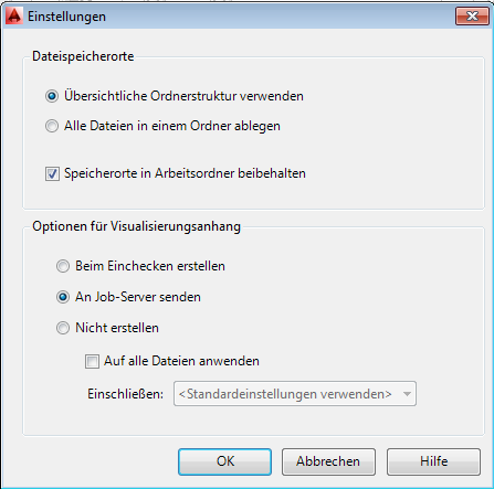

Gleichzeitig mit dem Einchecken von Dateien in den Tresor können Sie auch Visualisierungsanhänge an den Job-Prozessor übermitteln.
  1. Beginnen Sie mit dem Einchecken einer Datei.
  2.  Klicken Sie im Dialogfeld Einchecken auf die Schaltfläche Einstellungen, und wählen Sie im Abschnitt Optionen für Visualisierungsanhang die Option An Job-Server senden aus.
  3. Klicken Sie auf OK, und schließen Sie den Eincheckvorgang ab.
    Der Visualisierungsanhang wird an den Job-Prozessor übermittelt.
