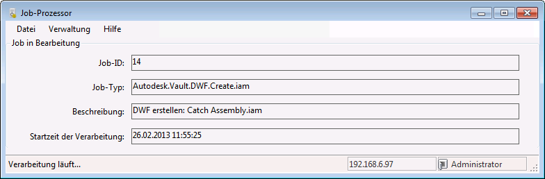

Der Job-Prozessor ist eine eigene Anwendung, die in die Warteschleife gestellte Jobs reserviert und diese zur Verarbeitung vom Job-Server abruft. Da der Job-Prozessor zusammen mit dem Vault-Client installiert wird, kann jede Arbeitsstation mit einer Autodesk Vault-Edition zum Publizieren von Jobs verwendet werden.
Im Dialogfeld Job-Prozessor können Sie die Verarbeitung anhalten und fortsetzen, das Tresor-Benutzerkonto einrichten, das zur Verarbeitung von Jobs verwendet wird, sowie die Job-Typen festlegen, die vom Job-Prozessor erstellt und publiziert werden.
| Detail | Beschreibung |
Job-ID |
Zeigt die Nummer des Jobs an, der derzeit verarbeitet wird. |
Job-Typ |
Zeigt eine Beschreibung des in Verarbeitung befindlichen Jobs an. |
Beschreibung |
Zeigt weitere Informationen zum Job in der Warteschleife an. |
Status |
Zeigt den aktuellen Status des Job-Prozessors an. |
Statusleiste |
Zeigt den Servernamen und das Benutzerkonto an. |
Startzeit der Verarbeitung |
Zeitpunkt, zu dem der Job-Prozessor die Verarbeitung eines Jobs begonnen hat. |
