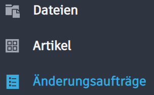

Navigation im Arbeitsbereich
Der Navigationsbereich Arbeitsbereich links neben der Thin Client-Benutzeroberfläche enthält drei Symbole. Jedes Symbol steht für einen der Vault-Objekttypen, mit denen Sie im Thin Client arbeiten können: Dateien, Artikel und Änderungsaufträge.
Klicken Sie auf ein Arbeitsbereichssymbol, um den entsprechenden Arbeitsbereich anzuzeigen. Wenn ein Arbeitsbereich Ordner enthält, können Sie in der Ordnerstruktur navigieren, indem Sie auf die Ordnernamen im Navigationsbereich Arbeitsbereich klicken.
