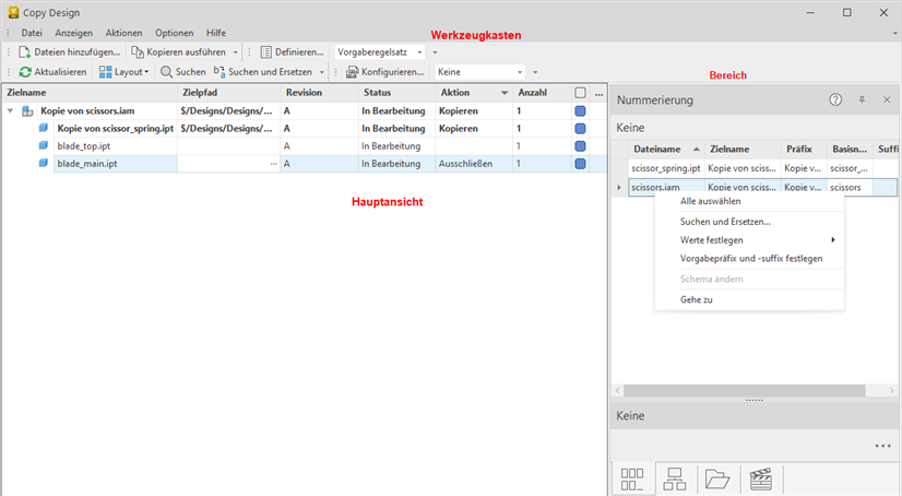

Benutzeroberfläche
Konstruktion kopieren ist ein modusunabhängiges Dialogfeld mit einem Werkzeugkasten. Es bleibt geöffnet, während Sie den Vault-Client für andere Befehle oder für das Hinzufügen von zu kopierenden Dateien verwenden.
Konstruktion kopieren verfügt über drei wichtige Bereiche in der Benutzeroberfläche: Werkzeugkasten, Hauptansicht und Navigationsbereich.
Die ausgewählten Dateien werden im Hauptraster angezeigt, sodass Sie die Dateien auswählen und mit der rechten Maustaste klicken können, um ihre Verwendung zu verwalten. Wenn eine Datei ausgewählt und auf eine Funktion gesetzt ist, wird sie im rechten Fensterbereich (Navigationsbereich) angezeigt. Sie können die Datei überprüfen und ergänzen, indem Sie mit der rechten Maustaste auf die ausgewählte Datei klicken.
Sie können auch mehrere Dateien auswählen, indem Sie die UMSCHALTTASTE gedrückt halten. Weitere Informationen erhalten Sie unter Tastenkombinationen, die für alle Optionen im Dialogfeld Konstruktion kopieren verfügbar sind.

Hauptansicht
Das Hauptraster zeigt Informationen zu den Dateien an, für die Sie den Vorgang Konstruktion kopieren ausführen können. Sie können für jede im Raster angezeigte Datei eine bestimmte Aktion festlegen. Siehe Aktionen für Konstruktion kopieren, die Sie für Dateien im Dialogfeld Konstruktion kopieren durchführen können.
Sie können die Ansicht ändern, indem Sie auf das Menü Ansicht -> Layout klicken. Es gibt drei verschiedene Layouts:
  • Strukturansicht: Zeigt die Baugruppe in einer geordneten Konfiguration an, die die Hierarchie der Baugruppe und die zugehörigen Dateien im Kopiervorgang zeigt. Sie können damit die Beziehung aller am Kopiervorgang beteiligten Dateien verstehen.
  • Listenansicht: Zeigt alle Dateien an, die mit der beim Kopiervorgang ausgewählten Datei verknüpft sind.
  • Ordneransicht: Zeigt den Zielordner an, in dem die neuen Dateien nach Abschluss des Kopiervorgangs platziert werden.

Rechter Fensterbereich (Navigationsbereich)

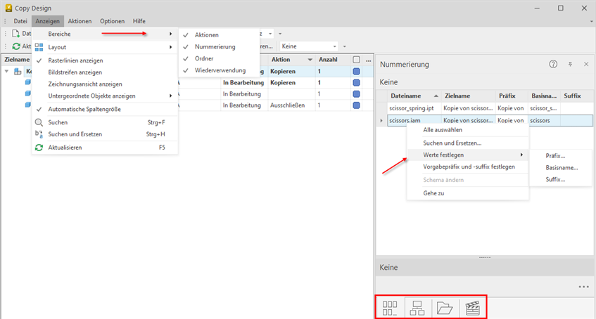

Im rechten Fensterbereich wird vorgabemäßig der Bereich Nummerierung angezeigt. Wählen Sie Ansicht > Bereiche, um die ausgeblendeten Bereiche anzuzeigen.
  • Bereich Nummerierung - Listet alle für den Kopiervorgang ausgewählten Dateien auf. Außerdem werden für jede ausgewählte Datei der ursprüngliche und der neue Dateiname angezeigt. Sie können auch bestimmte Felder und einzelne Nummernschemata bearbeiten.
  • Ausgeblendete Bereiche:
    • Bereich Ordner: Überprüfen Sie den Quell- und Zielordner für den Vorgang Konstruktion kopieren.
    • Bereich Wiederverwendung. Verfolgen Sie den Ursprung und das Ziel der Kopierobjekte.
    • Bereich Aktionen: Überprüfen Sie, welche Vorgänge zur Ausführung für Dateien in der Hauptansicht zugewiesen sind.
Die Funktionen in diesen Bereichen können auch im Hauptraster ausgeführt werden. Weitere Informationen finden Sie unter Benutzeroberfläche von Konstruktion kopieren.

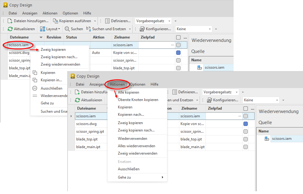

In der folgenden Liste werden die Aktionen beschrieben, die Sie für Dateien im Dialogfeld Konstruktion kopieren durchführen können.
Alle kopieren Legt die Kopieraktion für alle Dateien im Dialogfeld Konstruktion kopieren fest.
Oberste Knoten kopieren Legt die Kopieraktion für alle Dateien am oberen Knoten im Dialogfeld Konstruktion kopieren fest.
Kopieren Legt die Kopieraktion für alle ausgewählten Dateien fest. Halten Sie die STRG-Taste gedrückt, um mehrere Dateien gleichzeitig auszuwählen.
Kopieren in Legt die Kopieraktion für alle ausgewählten Dateien fest, und die ausgewählten Dateien werden im angegebenen Ordner abgelegt.
Anmerkung: Die ursprüngliche Ordnerstruktur wird für Dateien mit dieser Aktion nicht beibehalten.
Zweig kopieren Legt die Kopieraktion für die ausgewählten Dateien und die gesamte darunter liegende Dateistruktur (Zweig) fest.
Zweig kopieren nach Legt die Kopieraktion für die ausgewählten Dateien und die gesamte Dateistruktur (Zweig) darunter fest und bestimmt den Zielpfad für den angegebenen Ordner. Anmerkung: Nach Abschluss des Kopiervorgangs werden die kopierten Dateien in einem bestimmten Ordner abgelegt, wobei die ursprüngliche Ordnerstruktur beibehalten wird.
Wiederverwenden Legt die Aktion Wiederverwenden für die ausgewählten Dateien fest. Die ausgewählten Dateien werden wiederverwendet, anstatt dass eine Kopie erstellt wird. Mit dieser Methode lässt sich für eine Datei, die in mehr als einer Position einer Konstruktion verwendet werden muss, die Anzahl der Duplikate minimieren.
Alles wiederverwenden Alle Dateien im Dialogfeld Konstruktion kopieren werden auf Wiederverwenden gesetzt.
Zweig wiederverwenden Die Aktion Wiederverwenden wird für die ausgewählte Datei und die gesamte darunter liegende Dateistruktur festgelegt.
Ersetzen Ersetzt die ausgewählte Datei durch die angegebene Datei. Der Name der ursprünglichen Datei ändert sich in den Namen der Ersatzdatei.
Ausschließen Legt die Aktion Ausschließen für die ausgewählten Dateien fest. Diese Aktion kann nur für übergeordnete Dokumentationsdateien verwendet werden. Wenn diese Aktion für eine andere Datei in der Struktur festgelegt ist, wird diese Datei während des Kopiervorgangs wiederverwendet.
Gehe zu Sie können zur ursprünglichen Datei im Vault-Client über die Option Quellordner wechseln. Nach dem Kopiervorgang können Sie über die Option Ziel zur neu kopierten Datei im Vault-Client wechseln.

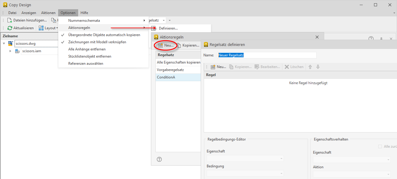

Aktionsregeln
Aktionsregelsätze sind eine Sammlung von Regeln, die das Verhalten von Eigenschaften für neu erstellte Dateien während des Kopiervorgangs definieren. Regelsätze können verwendet werden, um die Kategorie einer Zieldatei zurückzusetzen, Dateieigenschaften zuzuordnen oder Dateieigenschaften zu löschen oder zurückzusetzen.
Bei einem Kopiervorgang kann nur ein einziger Regelsatz auf den ausgewählten Datensatz angewendet werden. Aus diesem Grund kann ein Regelsatz mehrere Regeln enthalten, die die Einstellungen für mehrere Dateitypen basierend auf der Erweiterung, den Eigenschaften oder der Verwendung festlegen.
Anmerkung: Aktionsregeln können nur von einem Vault-Administrator geändert werden.
So erstellen, bearbeiten oder löschen Sie Aktionsregelsätze
  • Klicken Sie im Werkzeugkasten auf Optionen > Aktionsregeln > Definieren, um das Dialogfeld Aktionsregeln zu öffnen.
  • Klicken Sie auf Neu, um einen Aktionsregelsatz zu definieren. Weitere Informationen finden Sie unter Definieren eines Aktionsregelsatzes.
Anmerkung:
  • Definieren Sie beim Bearbeiten einer Regel in einem Regelsatz die Bedingung, die eine Regel erfüllen muss, bevor das Eigenschaftsverhalten ausgeführt wird. Wenn mehrere Bedingungen für eine Regel definiert sind, müssen alle Bedingungen erfüllt sein, bevor das Eigenschaftsverhalten ausgeführt wird.
  • Alle Regeln in einem Regelsatz werden in der Reihenfolge ihrer Priorität von oben nach unten ausgeführt. Die erste Regel, in der die Bedingung erfüllt ist, wird für eine Datei ausgeführt. Die nachfolgenden Regeln werden nicht für dieselbe Datei überprüft.

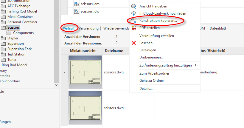

  1. Klicken Sie im Vault-Client mit der rechten Maustaste auf die Datei, die Sie kopieren möchten, und wählen Sie Konstruktion kopieren.
    Wenn Sie eine bestimmte Version einer Datei kopieren möchten, klicken Sie auf der Registerkarte Verlauf mit der rechten Maustaste auf die Version, und wählen Sie Konstruktion kopieren.

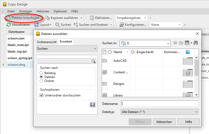

    Klicken Sie im Werkzeugkasten im Menü Datei auf Dateien hinzufügen , um zusätzliche zu kopierende Dateien hinzuzufügen. Wählen Sie die Dateien aus, die Sie kopieren möchten, und klicken Sie auf Öffnen. Die Dateien werden im Dialogfeld Konstruktion kopieren zur Hauptansicht hinzugefügt.

  2. Wählen Sie die Datei aus, die Sie kopieren möchten, klicken Sie mit der rechten Maustaste auf die Datei, und wählen Sie die Aktion aus dem Kontextmenü aus.
    Wählen Sie alternativ die Datei aus, die Sie kopieren möchten, klicken Sie im Werkzeugkasten auf Aktionen, und wählen Sie dann die auszuführende Aktion aus.

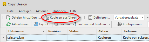

  3. Klicken Sie im Werkzeugkasten auf Kopieren ausführen , um den Kopiervorgang zu starten.
    Es werden mehrere Vorüberprüfungen durchgeführt, um Folgendes sicherzustellen:
    • Alle Dateien haben eindeutige Namen (nach Ordner).
    • Die Vault-Regeln für eindeutige Dateinamen werden eingehalten.
    • Die ausgewählten Dateien sind noch vorhanden.
    • Die zu bearbeitenden Dateien sind nicht schreibgeschützt.
    • Die zu bearbeitenden Dateien sind im Besitz der Arbeitsgruppen-Site.
    Alle erfolgreichen Kopiervorgänge werden in der Hauptansicht mit einem grünen Häkchen versehen. Für fehlgeschlagene Kopiervorgänge wird ein rotes Kreuz angezeigt. Bewegen Sie den Mauszeiger über das rote Kreuz in jeder hervorgehobenen Zeile, um die Details der Warnung anzuzeigen. Sie können die Liste der eingeschränkten Dateien zu Referenzzwecken in eine externe Datei (XLS, XLSX, TXT, HTM, HTML) exportieren.
