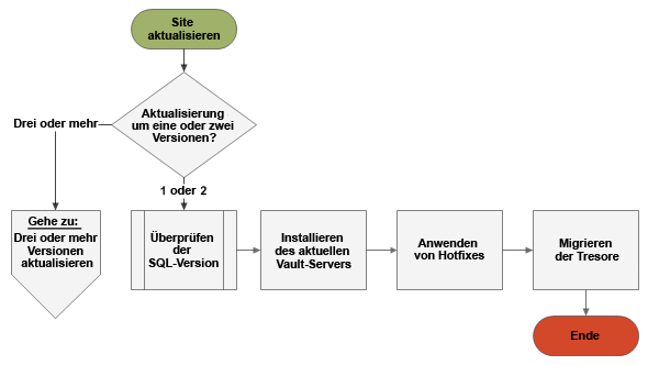

Befolgen Sie die Anweisungen in diesem Abschnitt zum Aktualisieren eines Vault-Servers für einen einzelnen Standort.
Aktualisierung um eine oder zwei Versionen?
Die Aktualisierung um eine oder zwei Versionen schließt eine (1) Installation von Vault Server ein. Die Aktualisierung um drei oder mehr Versionen erfordert Zwischeninstallationen von Vault Server.
Wenn Sie beispielsweise ein Upgrade von Vault Professional 2017 auf Vault Professional 2023 durchführen, verwenden Sie den Migrationspfad Drei oder mehr.
Überprüfen der SQL-Version
Überprüfen Sie, ob die vorhandene Version von SQL mit der nächsten zu installierenden Vault-Version kompatibel ist. Wenn die vorhandene SQL-Version aktualisiert werden muss (siehe vorheriges Hilfethema), aktualisieren Sie zunächst die Publizierungsversion von SQL und anschließend alle Abonnenten. Kehren Sie dann zu diesem Abschnitt zurück.
Installieren des aktuellen Vault-Servers
Die Installation von Vault Server 2011 oder höher unterstützt die automatische Deinstallation von Vault Server 2010 oder höher. Daher müssen Vault 2010 oder eine höhere Version nicht deinstalliert werden.
Aktivieren Sie bei jeder Installation von Vault Server die Option zum Herunterladen und Anwenden von Service Packs.
Am Ende der Installation werden Sie aufgefordert, die Vault-Serveranwendung zu starten und die Tresore zu migrieren. Führen Sie zu diesem Zeitpunkt die Migration der Tresore noch nicht durch.
Anwenden von Hotfixes
Alle Hotfixes, die nach dem letzten Service Pack erstellt wurden, müssen manuell an jedem Standort installiert werden. Durch die Installation der Hotfixes wird sichergestellt, dass für eine ordnungsgemäße Migration die neuesten Updates angewendet wurden.
Migrieren der Tresore
Beim ersten Starten von Vault Server wird der Administrator aufgefordert, die Tresor- und Bibliotheksdatenbanken zu migrieren. Benutzer können sich erst bei einem Tresor anmelden, nachdem die Migration abgeschlossen ist. Führen Sie die Migration erst durch, nachdem alle Service Packs und Hotfixes angewendet wurden.
Wenn ein Service Pack oder ein Hotfix nach der Migration angewendet wird, muss eine Build-to-Build-Migration (B2B) durchgeführt werden. Die B2B-Migration ist eine Befehlszeilenoption, die im Abschnitt Zeitüberschreitung der Migration und im Autodesk Wiki ausführlich beschrieben wird.

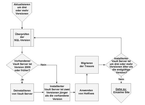

Befolgen Sie die Anweisungen in diesem Abschnitt, wenn Ihr Vault Server um drei oder mehr Versionen älter ist als die Version, auf die Sie aktualisieren möchten.
Jede Version von Autodesk Vault Server unterstützt die Migration von den zwei vorherigen Versionen. Bei einer Aktualisierung um drei oder mehr Versionen muss die SQL-Datenbank über Zwischenversionen von Vault migriert werden. Dies erfolgt, indem jede zweite Version von Vault Server bis hin zur endgültigen Version installiert wird.
Um beispielsweise von 2019 auf 2023 zu migrieren, muss als Zwischenschritt Vault 2021 installiert werden.

Überprüfen Sie, ob die vorhandene Version von SQL mit der nächsten zu installierenden Vault-Version kompatibel ist. Wenn die vorhandene SQL-Version aktualisiert werden muss (siehe vorhergehendes Kapitel "Aktualisieren von SQL" in diesem Dokument), führen Sie alle erforderlichen Aktualisierungen durch, und kehren Sie dann zu diesem Abschnitt zurück.
Migrieren Sie die Tresore erst, nachdem alle Service Packs und Hotfixes angewendet wurden. Wenn Sie bereit sind, starten Sie die Vault-Serveranwendung. Der Administrator wird aufgefordert, die Tresor- und Bibliotheksdatenbanken zu migrieren. Stimmen Sie zu, und migrieren Sie alle Tresore.
Die Tresore müssen auf die installierte Version migriert werden, bevor die nächste Version von Vault installiert werden kann. Wenn ein Service Pack oder ein Hotfix nach der Migration angewendet wird, muss eine Build-to-Build-Migration (B2B) durchgeführt werden. Die B2B-Migration ist eine Befehlszeilen-Option, die im Abschnitt Migrieren von Tresor-Daten nach der Installation von Hotfixes oder Updates der Autodesk Vault Online-Hilfe ausführlich beschrieben wird.
Wenn die installierte Version immer noch drei oder mehr Versionen älter als die endgültige Version ist, wiederholen Sie die Schritte in Aktualisieren um drei oder mehr Versionen.
Wenn die installierte Version ein oder zwei Versionen älter als die endgültige Version ist, sind keine weiteren Zwischenversionen erforderlich. Gehen Sie zu den Schritten unter Einzelner Standort.

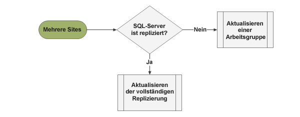

Autodesk Vault unterstützt zwei Typen der Replikation von Daten zwischen mehreren Standorten. Die erste Typ ist eine Arbeitsgruppe, in der es mehrere Installationen von Vault Server gibt, die die Verbindung zu einem SQL-Server herstellen und diesen gemeinsam nutzen. Der zweite Typ ist die vollständige Replikation, bei der es zwei oder mehr replizierte SQL-Server gibt. Weitere Informationen finden Sie auf dem Vault Wiki.
