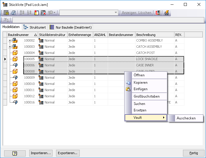

Autodesk Vault bietet von Kunden angeregte Verbesserungen, mit denen Konstruktionsteams ihre Daten effektiv und effizient erstellen und verwalten können. Zur Unterstützung einer besseren Kommunikation mit nachgelagerten Prozessen der externen Fertigung und der externen Konstruktionszusammenarbeit wurde eine neue Funktion zur Synchronisierung von Konstruktionsdaten mit externen Beratern und Zulieferern hinzugefügt. Darüber hinaus stellt die Version 2019 den nächsten Schritt in die Zukunft mit einer besseren Konstruktionserfahrung für CAD-Anwender dar, in der beispielsweise Dateien im Inventor-Dialogfeld Stückliste ausgecheckt sowie Vault-Stücklisten mit CAD-Stücklisten synchronisiert werden können. Schließlich wurden auch neue, benutzerdefinierte Rollenfunktionen hinzugefügt, mit denen Administratoren zusätzliche Rollen erstellen und verwalten können.

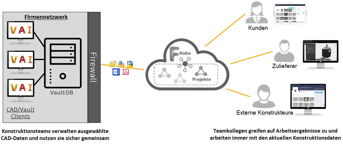

Project Sync-Funktionen für die externe Zusammenarbeit
Unternehmen müssen gemeinsam mit externen Beratern, Kunden und Zulieferern an CAD-Dokumenten arbeiten. Die Dokumente werden häufig über eine Unternehmens-Firewall hinweg gemeinsam verwendet und bearbeitet. Es ist wichtig, dass stets die richtigen Dateien zur richtigen Zeit zur Verfügung gestellt werden und dass sie unabhängig von Größe und Anzahl der Dokumente problemlos ausgetauscht werden können.

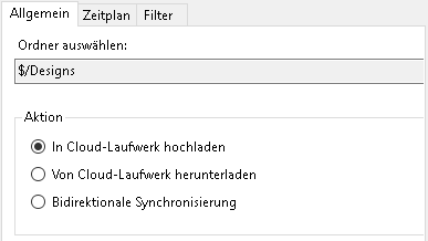

Project Sync in Vault Professional 2019 bietet Datei- und Ordnersynchronisierung zwischen Vault und unterstützten Autodesk Cloud-Laufwerken über Fusion Team.
Anmerkung: Diese Funktion ist nur in Vault Professional verfügbar. Außerdem müssen Sie Fusion Team abonnieren, um Project Sync nutzen zu können.

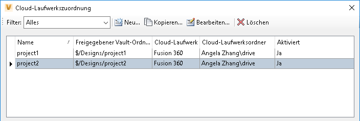

Cloud-Laufwerksfunktionen für Zuordnen und Filtern unterstützen den Administrator bei der Angabe und Steuerung der Teile der Daten, die für einen bestimmten Teamkollegen freigegeben werden sollen. Darüber hinaus werden alle referenzierten Daten und Projektverknüpfungen automatisch gesammelt und freigegeben.
Project Sync enthält die folgenden Funktionen:
  • Erkennung von CAD-Beziehungen und Verarbeiung von Referenzen
  • Definieren und Verwalten mehrerer Zuordnungen
  • Synchronisierung in eine beliebige Richtung oder beide Richtungen

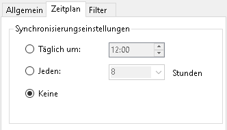

  • Option zur Planung der Synchronisierung

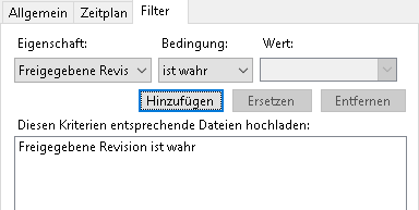

  • Selektives Filtern von Dateien zum Hochladen

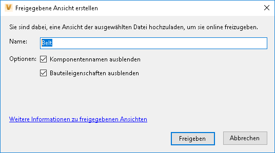

Die folgenden Verbesserungen wurden an freigegebenen Ansichten vorgenommen:
  • Beim Erstellen einer freigegebenen Ansicht sind jetzt Publizierungsoptionen für IPT- und IAM-Dateien für Inventor verfügbar.
  • Die Option Verknüpfung kopieren wird nun wieder im Dialogfeld Upload abgeschlossen angezeigt, falls Sie erneut kopieren müssen.

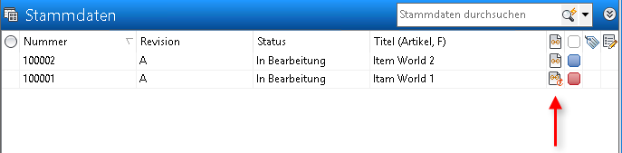

Artikeldatei-Verknüpfungsstatus
Beim Anzeigen der Stammdaten können Sie jetzt sehen, ob primäre, sekundäre oder Konstruktionsdokument-Dateiverknüpfungen aktualisiert werden müssen. Dies hilft Ihnen dabei, sicherzustellen, dass die CAD-Stückliste und die Vault-Stückliste synchronisiert werden.
  • - Artikel ist aktuell
  • - Artikel muss aktualisiert werden
Anmerkung: Zurzeit wird nur der Status für primäre, sekundäre und Konstruktionsdokument-Dateiverknüpfungen angezeigt.

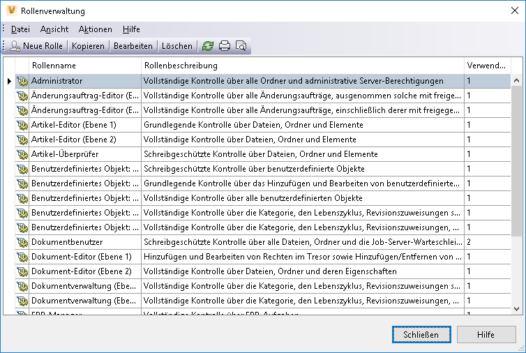

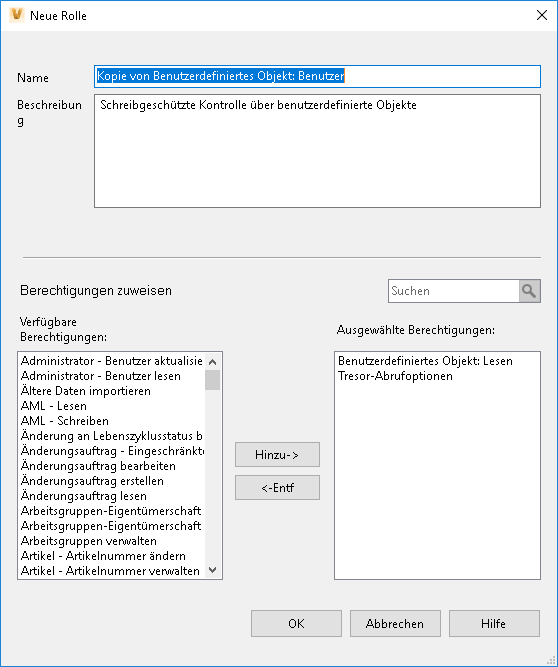

Verwalten von Rollen
Das Dialogfeld Rollenberechtigungen heißt jetzt Rollenverwaltung. Hier können Sie benutzerdefinierte Rollen erstellen, bearbeiten, kopieren und löschen. Das Dialogfeld enthält jetzt die Rollenbeschreibungen, was die Verwaltung der Rollen erleichtert.
Wenn Sie eine Rolle erstellen oder kopieren möchten, können Sie nach Bedarf Berechtigungen hinzufügen oder entfernen.

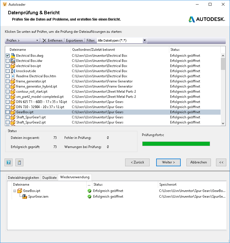

Autoloader-Optimierungen
  • Es steht jetzt eine Registerkarte Wiederverwendung im Dialogfeld des Bereichs Dateiabhängigkeiten zur Verfügung, nachdem die Prüfung ausgeführt wurde. Auf dieser Registerkarte werden alle übergeordneten Dateien der ausgewählten Datei angezeigt.
  • Ein Benutzer, dem die Rolle Dokument-Editor (Ebene 2) oder eine neue benutzerdefinierte Rolle mit folgenden Berechtigungen zugewiesen wurde, kann jetzt Autoloader verwenden:
    • Ordner - erstellen, löschen, lesen, umbenennen
    • Datei - erstellen, löschen, lesen
    • Tresor-Abrufoptionen
    • Hinzufügen zur Warteschleife
    Eine Vault Ideas-Übermittlung

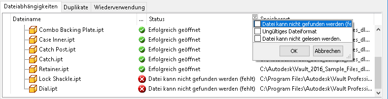

  • Filtern Sie Dateien auf der Registerkarte Dateiabhängigkeiten. Bewegen Sie den Mauszeiger über die Statusspaltenbeschriftung, und das Filtersymbol wird angezeigt. Klicken Sie auf das Filtersymbol, um aus den verfügbaren Filteroptionen zu wählen.
  • Der Prüfungsfortschritt zeigt jetzt die aktuelle Datei und die Gesamtzahl der Dateien an.
  • Zu den Optionen der Filterliste (statischen Liste) gehören Alle, Fehlende Dateien, Ungültiges Dateiformat und Fehler beim Lesen der Datei.
