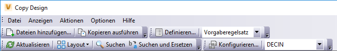

Konstruktion kopieren ist nun ein modusunabhängiges Dialogfeld mit einem Werkzeugkasten. Es kann geöffnet bleiben, während Sie den Vault-Client für andere Befehle verwenden oder zu kopierende Dateien hinzufügen.
Der Werkzeugkasten umfasst die Menüs Datei, Ansicht, Aktionen, Optionen und das Hilfe-Menü.

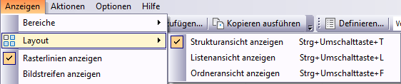

Im Hauptraster sind nun Listen- und Ordneransicht verfügbar. Sie können einfach zwischen Listen-, Struktur- und Ordneransicht wechseln und in der Listenansicht Spaltenfilter anwenden.

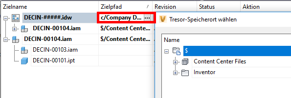

Sie können den Zielnamen und Zielpfad direkt im Hauptraster bearbeiten.

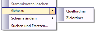

Nach dem Kopiervorgang können Sie den Quellordner oder Zielordner mithilfe der Optionen im Kontextmenü öffnen.
Sie können mithilfe der Option Stammknoten löschen im Kontextmenü den Knoten und alle untergeordneten Elementen aus dem Dialogfeld entfernen. Diese Option ist nur verfügbar, wenn Sie den Stammknoten auswählen.

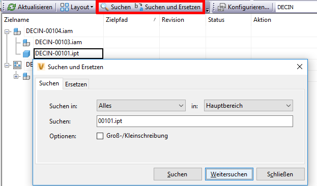

Sie können Vorgänge zum Suchen und Ersetzen im Hauptraster ausführen.

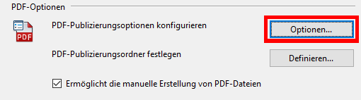

Sie können PDF-Publizierungsoptionen so konfigurieren, dass die PDF-Datei mit der Zeichnung synchronisiert wird. Sie haben jetzt die neue Option Lebenszyklus-Status und Revision mit Ursprung synchronisieren. Diese Option ermöglicht, dass sowohl die publizierte PDF-Datei als auch die Quelldatei denselben Lebenszyklus-Status und Revisionswert haben.

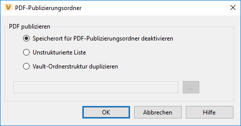

Sie können jetzt PDF-Dateien außerhalb von Vault publizieren.

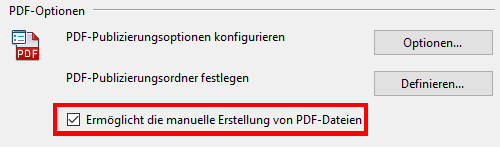

Sie können nun manuell mit dem Befehl PDF erstellen eine PDF-Datei aus einer 2D-CAD-Datei erstellen. Der Befehl ist im Werkzeugkasten, im Kontextmenü und im Menü Aktionen verfügbar. Verwenden Sie diesen Befehl zum Erstellen einer PDF-Datei, ohne eine Lebenszyklus-Statusänderung für eine 2D-Datei zu durchlaufen. Aktivieren Sie den Befehl im Dialogfeld Tresoreinstellungen.

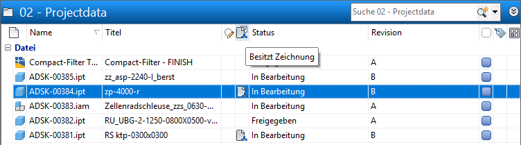

Mithilfe der neuen Eigenschaft Besitzt Zeichnung lässt sich erkennen, ob ein Modell über eine oder mehrere zugehörige Zeichnungen verfügt. Über die Suche nach der Eigenschaft Besitzt Zeichnung können Sie alle Modelle mit fehlender Zeichnung in einem Projekt auflisten. Zweitens können Sie sicherstellen, dass Modelle nur dann freigegeben werden, wenn eine zugehörige Zeichnung existiert, indem der Lebenszyklus-Übergang geprüft wird. Und außerdem können Sie im Inventor-Browser die Bauteile ohne eine zugehörige Zeichnung filtern und identifizieren.

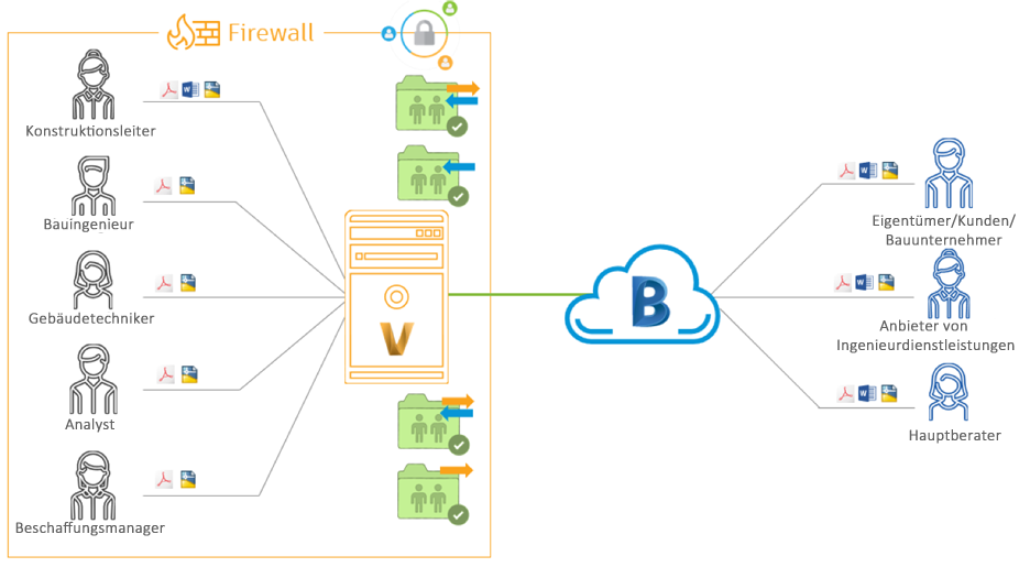

Kunden, die Vault weltweit als Enterprise-Lösung auch außerhalb der Firewall nutzen, profitieren von mehreren Verbesserungen. Project Sync in Vault Professional 2020 wurde erweitert und unterstützt jetzt Vault-Kunden im Bereich Tiefbau-und Infrastrukturplanung bei einer optimierten Zusammenarbeit mit ihrem erweiterten Projektteam durch eine bidirektionale Verbindung mit BIM 360.
Schließlich wurden kleine, aber wichtige Verbesserungen für die interne Zusammenarbeit eingeführt, wie Unterstützung der schreibgeschützten Ansicht in Inventor für nicht-CAD-Benutzer mit Vault-Client, Unterstützung für den Wechsel der Sprache des Vault-Clients mit der individuellen Installation von Sprachpaketen sowie Unterstützung anderer Browser als Internet Explorer im Thin Client.
Alle relevanten Konstruktionsdaten für jeden zugänglich zu machen und sicherzustellen, dass die richtigen Teammitglieder auf die richtigen Konstruktionsdaten zum richtigen Zeitpunkt über einen definierten Prozess zugreifen, ist eine zentrale Herausforderung in den Konstruktionsarbeitsabläufen. In Vault 2020 können Kunden automatisch Daten mit BIM 360 synchronisieren. Das automatische Synchronisieren von Dateien macht das Herunterladen und Hochladen von Dateien überflüssig und reduziert die Möglichkeiten von Fehlern bei der Übertragung und resultierenden Nacharbeiten. Der Administrator kann projektbasiert steuern, welche Daten beim Synchronisieren in eine Richtung oder in zwei Richtungen freigegeben werden.
Er kann so viele BIM 360-Ordnerzuordnungen wie für verschiedene Teamkollegen oder Projekte erforderlich durch Zuordnen eines Vault-Ordners zu einem Cloud-Speicherortordner unter Nutzung von Desktop Connector definieren. Jeder Teamkollege hat Zugriff auf bestimmte Ordner und Projekte in BIM 360.
Der Administrator kann die Synchronisierung in eine beliebige Richtung oder in beide Richtungen konfigurieren. Der Administrator kann auch angeben, ob die Synchronisierung täglich zu einer geplanten Zeit, beispielsweise um Mitternacht, oder in bestimmten Zeitabständen erfolgen soll, z. B. alle 8 oder 12 Stunden.

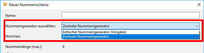

Eine neue Funktion von Vault 2020 ist ein benutzerdefinierter Nummerngenerator als Nummernschema-Provider. Dies ermöglicht Ihnen die Erstellung eines benutzerdefinierten Providers, basierend auf Regeln in Ihrem Unternehmen oder aus anderen Geschäftssystemen. Außerdem können Sie die Option Zentraler Nummerngenerator für eine Replikationsumgebung auswählen.
Für eine Replikationsumgebung generiert der einfache Nummerngenerator wie bisher eine Nummer aus der entsprechenden Arbeitsgruppe, bei der Sie angemeldet sind. Die Option Zentraler Nummerngenerator erzeugt Nummern aus dem Publizierer, wenn Sie sich beim Publizierer oder als Abonnent anmelden.
