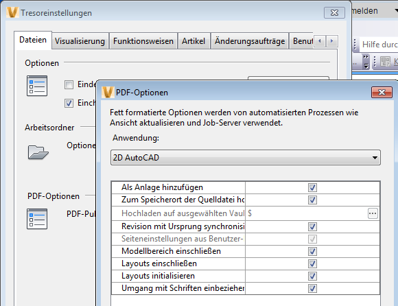

Konfigurierbare PDF-Einstellungen
Vault 2018 rendert PDF-Formate aus 2D-Konstruktionsdateien automatisch unter Verwendung derselben Einstellungen wie der zum Erstellen verwendeten CAD-Systeme. Es unterstützt die DWG- und IDW-2D-Konstruktionsdateien aus AutoCAD und Inventor-Zeichnungsdateien.

Erstellen von PDF-Dateien bei Statusänderung
Administratoren können Vault 2018 so konfigurieren, dass PDF-Dateien zur Dokumentenkontrolle während der Ausgabe der endgültigen Version automatisch publiziert werden. Während dieses Übergangs aktualisiert der Job-Prozessor von Vault die Zeichnungsreferenzen und Eigenschaften automatisch, um eine genaue PDF-Darstellung sicherzustellen.

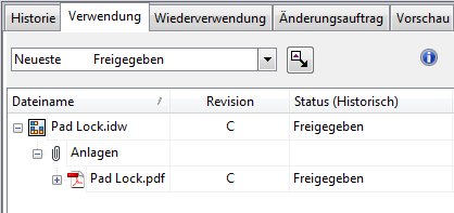

Automatischer PDF-Anhang
In Vault 2018 werden zur Dokumentenkontrolle erstellte PDF-Dateien automatisch an die dazugehörige Konstruktionsdatei angehängt. So können Konstrukteure alle angehängten PDF-Dateien auf der Registerkarte Verwendung des Vault Client sehen.

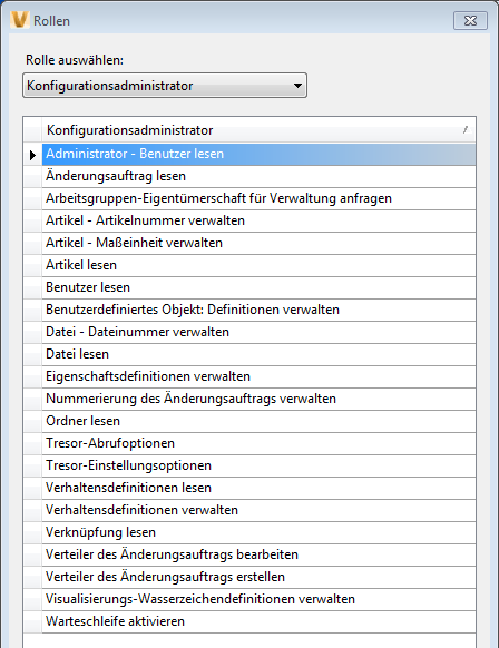

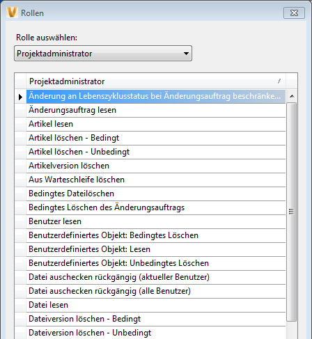

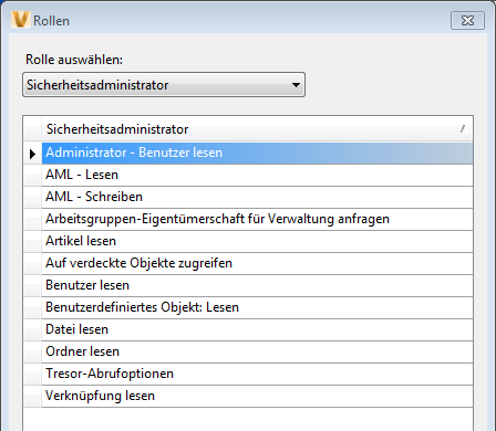

Neue Administratorrollen
In Vault 2018 werden neue Administratorrollen eingeführt, sodass Teammitglieder Aspekte von Vault wie Konfigurations- oder Sicherheitseinstellungen verwalten können, ohne über volle Administratorrechte zu verfügen.

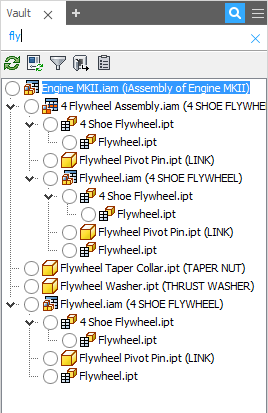

Suchen in Vault Browser
Das Vault 2018-Zusatzmodul für Inventor bietet eine neue Vault-Browsersuche, die eine Suche nach mehreren Schlüsselwörtern umfasst, sodass die Benutzer Komponenten innerhalb der Vault-Komponentenstruktur ermitteln und auswählen können. Nach dem Hinzufügen neuer Eigenschaften zur Browseranzeige können Sie auch über die Eigenschaften nach Komponenten suchen und Artikel einfacher in der Komponentenstruktur von großen Baugruppen lokalisieren.

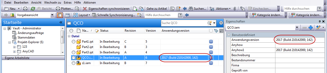

Neue Dateieigenschaft Anwendungsversion
Die neue Eigenschaft Anwendungsversion für Inventor-Dateien zeigt, wann die Datei zuletzt gespeichert wurde, sowie die Version von Inventor, in der die Datei gespeichert wurde.
Die Eigenschaft Anwendungsversion ist derzeit nur für Inventor-Dateien vorgesehen.

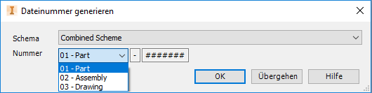

Nummernschema Beschreibungen werden jetzt beim Speichern einer neuen Datei angezeigt
Wenn Sie ein Nummernschema erstellen, können Sie eine Beschreibung für eine vordefinierte Liste erstellen. Diese Beschreibungen für Nummernschemata werden jetzt angezeigt, wenn Sie eine neue Datei in Inventor oder AutoCAD erstellen und speichern.

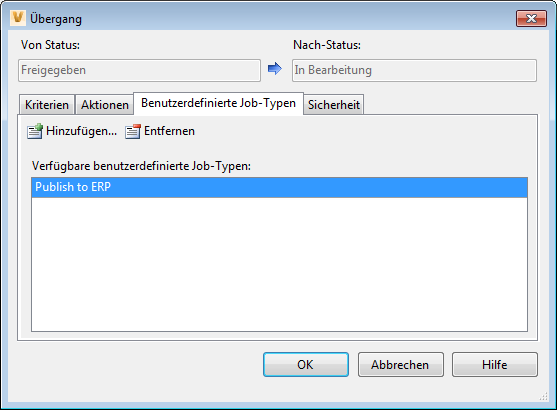

Benutzerdefinierte Job-Typen
Vault-Administratoren können Statusübergängen jetzt benutzerdefinierte Jobs direkt im Dialogfeld Tresoreinstellungen zuweisen. Beim Definieren von neuen oder vorhandenen Status können Vault-Administratoren den Statusübergang bearbeiten und die neue Registerkarte Benutzerdefinierte Job-Typen verwenden, um einen benutzerdefinierten Job anzugeben.
Das Schreiben und Testen der Routine für den benutzerdefinierten Job haben sich gegenüber vorherigen Versionen von Vault zwar nicht geändert, allerdings sind die administrativen Schritte zum Integrieren der Aktion in einen Status jetzt wesentlich einfacher.
Weitere Informationen zum Erstellen eines benutzerdefinierten Jobs finden Sie unter Erstellen eines benutzerdefinierten Jobs.
