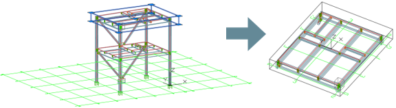

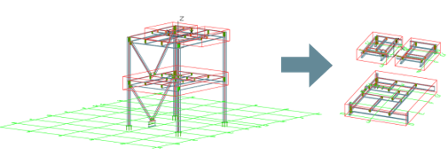

Rejillas proyectadas en vistas de modelo
Puede conseguir que las rejillas estén visibles en una vista de modelo activada, incluso aunque las rejillas no estén realmente incluidas en la vista de modelo correspondiente.
En el cuadro de diálogo Ejes, paralelos, ahora aparece una nueva casilla de verificación en la ficha dibujo para "Proyectar rejilla verticalmente para vistas de modelo y dibujos".
Las rejillas con esta opción activada están visibles en las vistas de modelo activadas que incluyen las rejillas y en aquellas que no incluyen las rejillas correspondientes, pero que se encuentran encima o debajo de las rejillas del modelo. Cuando se crea una rejilla nueva, esta opción está activada por defecto.
Consulte también: Propiedades de rejilla y eje.
