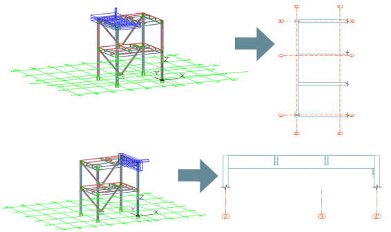

Puede detallar rejillas en dibujos de disposición general (GA) de vista limitada, incluso aunque las rejillas no estén realmente incluidas en los límites de la ventana gráfica del detalle.
En el cuadro de diálogo Ejes, paralelos, ahora aparece una nueva casilla de verificación en la ficha dibujo para "Proyectar rejilla verticalmente para vistas de modelo y dibujos".
Cuando se crea una rejilla horizontal nueva, esta opción está activada por defecto.
Las rejillas horizontales que tienen esta opción activada se pueden detallar en dibujos de GA de vista limitada, incluso aunque las rejillas no estén realmente incluidas en la ventana gráfica. Esto se aplica tanto a los detalles de plano como de alzado.
