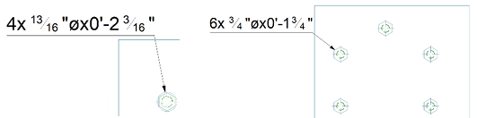

Se ha añadido una nueva casilla de verificación para la posición automática de la línea de directriz en el cuadro de diálogo de etiqueta de tornillo; las flechas de etiqueta señalarán hacia el centro del tornillo.
Si la casilla de verificación "Pos. auto. de línea guía para etiq. en patr. de taladros o tornillos" está activada, cuando se desplaza la etiqueta, el extremo de cota cambia de posición al tornillo más cercano en el patrón de tornillos para que coincida con la orientación de la línea. Si la casilla está desactivada, el extremo de cota permanecerá en el mismo tornillo del patrón, independientemente de la ubicación a la que se haya desplazado la etiqueta. En este caso, el extremo de cota de etiqueta se puede desplazar manualmente a otro tornillo del patrón mediante el punto de pinzamiento.
Casilla activada Casilla desactivada
El extremo de cota de las etiquetas de tornillos manuales o automáticas se colocará en el contorno del tornillo y siempre señalará hacia el centro del tornillo.
