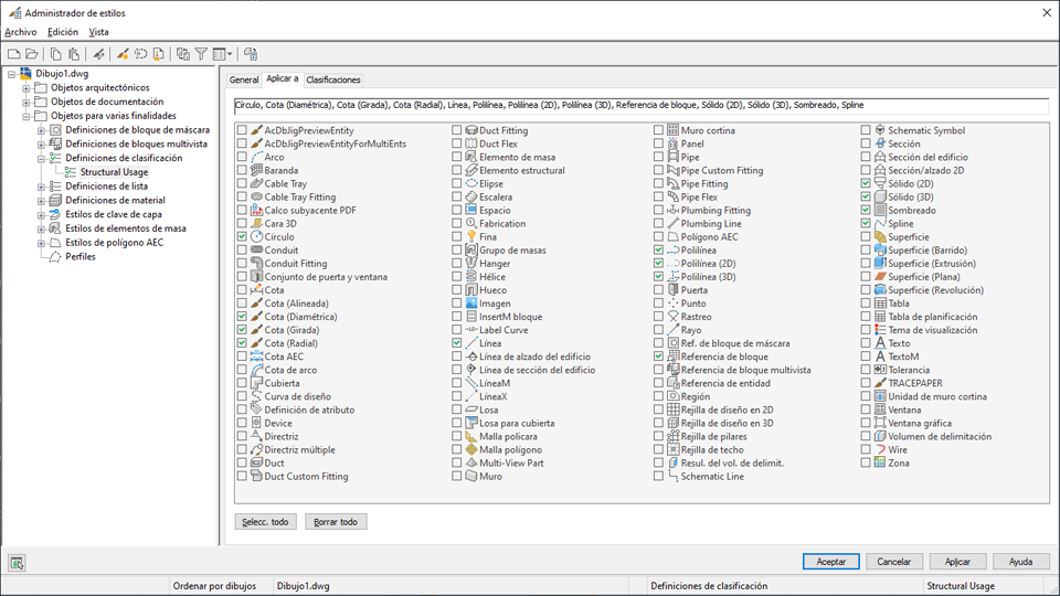

Clasificación para objetos de AutoCAD
En AutoCAD Architecture y AutoCAD MEP 2023, ahora se puede aplicar la definición de clasificación no solo a los objetos AEC, sino también a los objetos de AutoCAD.
Al ampliarse la compatibilidad a los objetos de AutoCAD, se pueden crear tablas de planificación inteligentes asociadas a objetos de AutoCAD y aplicar un filtro para separar los bloques multivista de los bloques de AutoCAD.
