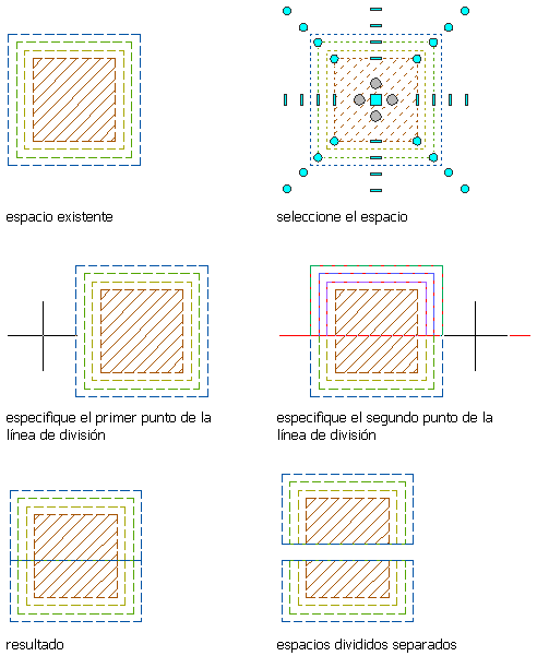

Siga este procedimiento para dividir un espacio tridimensional extruido en otros más pequeños mediante una línea de división. El espacio se divide según la línea.
Todas las propiedades (por ejemplo, los datos de propiedades, los modificadores de cálculo o los tipos de desfase de contorno) se aplicarán a ambos espacios resultantes.
DividirSegún el tipo de desfase de contorno, la línea divisoria creará diferentes resultados para los contornos neto, utilizable y bruto.
