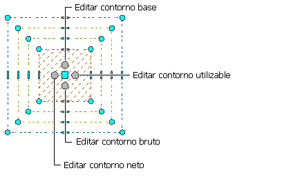

Tras configurar los componentes neto, utilizable y bruto como visibles, debe activarlos para poder editarlos mediante pinzamientos.
Nota: La activación del contorno es un requisito previo para cualquier operación que desee realizar con el contorno, como editarlo mediante los pinzamientos o realizar operaciones booleanas.
- Si es necesario, cambie a una vista en planta.
Los contornos neto, utilizable y bruto de un espacio sólo se pueden activar y ver en las vistas en planta.
- Seleccione el espacio del que desee ver el contorno.
Pinzamientos de contorno activados
- Verifique que la opción Desfasar contornos de la paleta Propiedades esté configurada como Manual.
- Utilice el pinzamiento desencadenador para el contorno pertinente para activar y desactivar el conjunto de pinzamientos.
También puede pulsar con el botón derecho en un espacio, elegir Editar contorno en el menú contextual y seleccionar un contorno del submenú para activarlo o desactivarlo.
