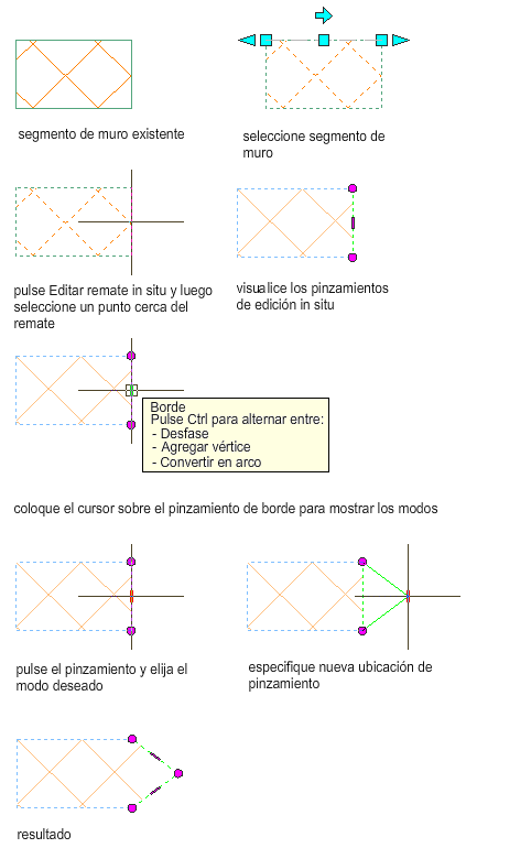

Utilice este procedimiento para agregar un vértice a un borde componente de muro con pinzamientos de bordes.
Si desea... | Entonces... |
guardar los cambios realizados durante la sesión de edición in situ como un estilo nuevo | Seleccione la ![]() ![]() ![]() |
descartar los cambios realizados durante la sesión de edición in situ | seleccione la ![]() ![]() ![]() |
guardar los cambios realizados durante la sesión de edición in situ | Seleccione la ![]() ![]() ![]() |
En el ejemplo siguiente, un vértice se agrega a un borde de componente de muro con un pinzamiento de borde.
