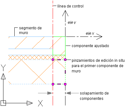

A menudo se trabaja con estilos de muro que tienen uno o varios componentes que se ajustan en el hueco o remate de muro. Por ejemplo, un componente de muro de ladrillo de algunos estilos de muro se ajusta en el remate de muro. Con esta condición, una línea de control paralela al eje Y delinea la cara más interna del componente. Los demás componentes del estilo de muro comenzarán en esta línea de control; por su parte, los pinzamientos iniciales aparecerán en la línea de control.
La ilustración siguiente muestra la distancia de solapamiento del componente y los pinzamientos que se encuentran en la línea de control.
