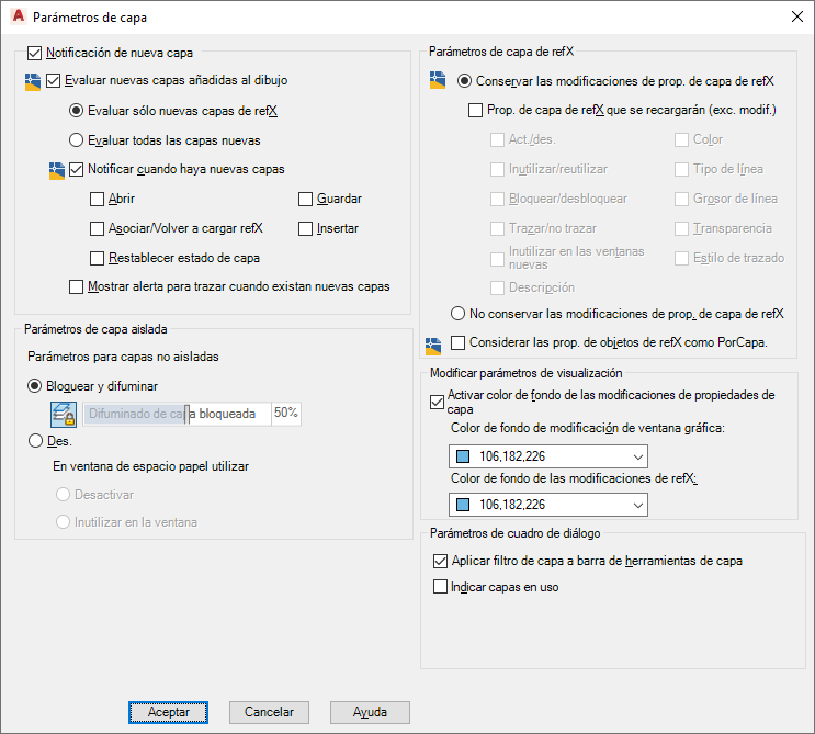

Siga este procedimiento para recibir una notificación cuando se introduzcan nuevas capas en el dibujo o referencias externas asociadas.
- Si es preciso, abra el Administrador de propiedades de capas; para ello, seleccione la
- Pulse
(Parámetros).
- Para configurar la notificación de nuevas capas en el dibujo, seleccione Evaluar nuevas capas añadidas al dibujo.
- Establezca si desea recibir una notificación sólo cuando se agreguen nuevas capas a dibujos de refX, o cuando se agreguen nuevas capas a los dibujos de refX y al dibujo activo:
Pulse Evaluar sólo nuevas capas de refX para que sólo se le advierta de la existencia de nuevas capas en los dibujos de refX.
Pulse Evaluar todas las capas nuevas para que se le notifique la existencia de nuevas capas en los dibujos de refX y en el dibujo activo.
- Marque Notificar cuando existan nuevas capas para definir las acciones que desencadenarán una evaluación de nuevas capas. Cada vez que se lleva a cabo una de las acciones especificadas en el dibujo, se establece una comparación entre la última vez que se realizó una acción concreta (línea base de la capa) y el momento actual. Si se han agregado nuevas capas, aparecerá una notificación que indicará su existencia.
En los dibujos nuevos, la línea base de la capa se crea cuando se guarda o traza el dibujo por primera vez. Por ejemplo, cuando se agregan capas a un dibujo nuevo y éste se guarda. Las capas que se agregan desde la última vez que se guardó el dibujo se consideran nuevas capas no reconciliadas.
- Abrir: busca nuevas capas al abrir el dibujo.
- Asociar/Volver a cargar refX: busca nuevas capas cuando se asocia o se vuelve a cargar una referencia externa.
- Restituir estado de capa: busca nuevas capas al restituir un estado de capa guardada.
- Guardar: busca nuevas capas cuando se guarda el dibujo.
- Insertar: busca nuevas capas cuando se inserta un bloque.
- Marque la opción Mostrar alerta para trazar cuando existan nuevas capas para buscar nuevas capas cuando se trace un dibujo.
