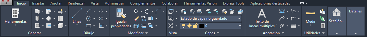

La cinta de opciones es intuitiva y se divide por tareas, de modo que la transición de los menús y las barras de herramientas a la nueva interfaz debería ser rápida y sencilla. Ahora bien, tiene un diseño nuevo y las indicaciones siguientes pueden contribuir a una transición más fluida.

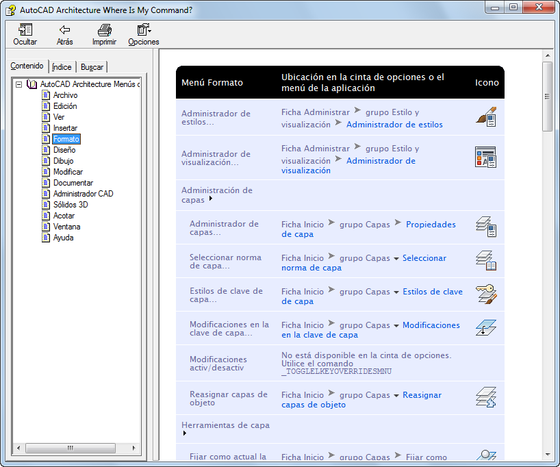

La herramienta ¿Dónde está el comando que busco? es un archivo de ayuda que enumera todos los comandos por su ubicación de menú anterior y muestra su ubicación actual en la cinta de opciones.
Para acceder a la herramienta ¿Dónde está el comando que busco?, vaya al menú Ayuda
¿Dónde está el comando que busco? o a la página de descarga de la Ayuda en línea.
La ficha Inicio contiene los comandos más usados del programa. Aquí se pueden encontrar las herramientas de dibujo y objetos básicos, así como las utilidades más usadas, como herramientas de modificación, capas y anotación básicas. Use la ficha Inicio como punto de partida en un dibujo nuevo.
