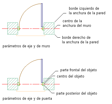

Utilice este procedimiento para cambiar la posición horizontal de las puertas en un muro en el que estén ancladas.
La puerta queda situada en los parámetros del eje Y
. | Si desea... | Entonces... |
| usar el borde izquierdo del muro como punto de referencia | seleccione Borde izquierdo de la anchura del muro (Borde izquierdo de anchura de curva) en Desde. |
| usar el centro del muro como punto de referencia | seleccione Centro de la anchura del muro (Centro de anchura de curva) en Desde. |
| usar el borde derecho del muro como punto de referencia | seleccione Borde derecho de la anchura del muro (Borde derecho de anchura de curva) en Desde. |
Use un valor negativo para medir desde el punto final hasta el punto inicial.
| Si desea... | Entonces… |
| medir hasta el frontal de las puertas | seleccione Frontal en Hasta. |
| medir hasta el centro de las puertas | seleccione Centro en Hasta. |
| medir hasta la parte trasera de las puertas | seleccione Posterior en Hasta. |
